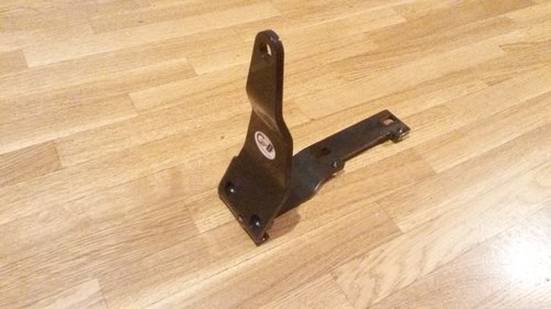

alts338 kirjutas:
Tere! KTM küljejalg. kas kellelgi on joonist sablooni et see ümber tõsta?
Sain enda jubina lõpuks kätte. Kui tahad mõõtu võtta või midagi kopeerida siis võin pisut jokutada paigaldusega. Samas tundub et see konkreetne jupp on omal valmistada pisut liiga keeruline.

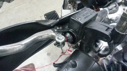

Täna avastasin et siduri peasilinder on märg. Erinevaid remondikomplekte müüakse, kas on vahet ka milliselt pakkujalt võtta? Iseenesest kallid ei ole, 30-50€ laias laastus.http://www.ebay.com/itm/Magura-REP-SATZ ... pg&vxp=mtr
Pakutakse edevaid anuma kaasi ka, aga need vist ongi ainult edevuse teema..?
Oleks ma tark, ma oleks vait.
ats30 kirjutas:
Tänan aku teemal kaasa mõtlemast.
Kui võtta, siis võtaks ikka KTM-ist. Remondikomplekt sealgi ju olemas. Võimalus et isegi kohapeal.

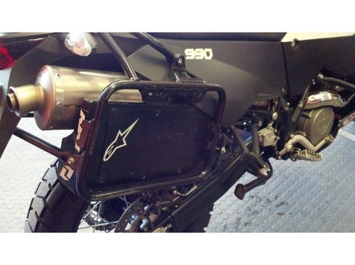

Sõbrad, kas keegi teab, kas ja kus sellist asja (või midagi sarnast täpselt selle koha peale) saaks osta? Küsimus käib selle tööriistakasti kohta :bsmile:
Ma küll päris hästi aru ei saa pildilt, kas kiige käiguulatusega on arvestatud, aga ju ikka on kui juba valmis ja paigas. Igatahes tundub ideaalne koht igasugu tööriistade, ketiõlide jne jaoks.

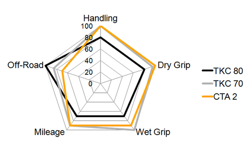

mulle tundub, et K60 sobib pigem vähesema võimsusega/rahulikuma käega kokku. sõbral Gessu all pidas vastu 7 tuhat ja minuarust "magus osa" kulus maha suht ruttu. jutt siis sellest keskelt kinnise mustriga variandist ja 170 laiusega. probleem oli asfaltil kurvides vähe suurema kalde puhul. kuna rehvi külg on klotsiga siis kaldes oli puutepinda liiga vähe ja ühe klotsi pealt teisele astumine andis tunda. K60 on hea rehv ja kannataks sõita kui TKC 70 olemas ei oleks. TKC70 on vähemalt taha parem. asfaltil on parem, kestvus tundub isegi parem, ja ka pehmel on vähemalt tagumine väga OK. sügisel/kevadel sõitmiseks ostsin endale ette tkc80 sest enamus "toredast" sõidust on märjal kruusal ja pinnasel kuna külmaga kiire asfalti sõit ei ole niikuinii teab mis nauding.
Rehvivalik on ja jääb väga individuaalseks teemaks olenedes sõidustiilist, oskusest, tsikli eripäradest. Näiteks GSi ESA kasutades on selgelt tunda kuidas rehvi pidamine erinevate vedrustuse seadete puhul muutub. mammutite jaoks ideaalset rehvi niikuinii ei ole kuid TKC 70 on väga ideaali lähedal minuarvates.
KTM990 tundub siiski maastikul võimekam kui "suuremad mammutid" ja kas ei oleks mõistlik pikema reisi puhul suurema naudingu saamiseks võttagi kasutusele 2 eraldi jooksu? paljud veavad päris maastikurehve "kohalesõidu" ajal kaasas ja kohale jõudes viskavad ringi. 80/20 rehviga oleks asfaldi osa ka palju meeldivam. ja kui ülesõidul teine rehv oleks ehk päris kiirestikuluv maastikurehv sobiv tkc 80 vms.
http://www.continental-tires.com/motorc ... uro/tkc-70
http://www.continental-tires.com/motorc ... uro/tkc-80

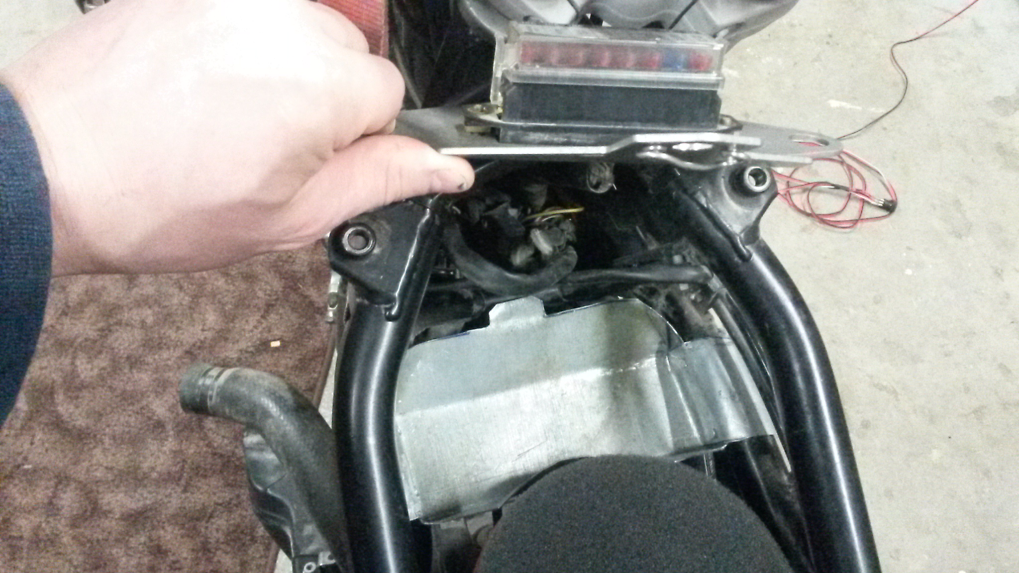

    Armatuurlaua alune/tulede tagune/kokpiti sisu, mida iganes, sai korda. Seal oli meeletu pusa igasuguseid kaableid. Rutskade soojenduse kaabli rull, sigaretisüütaja kaablid, navi toide ja mida iganes veel. Nüüd enam-vähem korras.

Suurim väljakutse hetkel on esimese ratta koostamine. Originaalpöid, tuntud pehmo, oli kõver. Paraku ei ole uue ja tugevaja originaalrummule sobiva pöia leidmine eriti lihtne. Näis, vast saab ikka korda. Tänud Andresele ajutise esiratta laenamise eest ja härradele kes viitsivad selle teemaga tegeleda.
Pidurid said õhutatud, ei olnudki väga hull. Pelgasin veidi, kuna ABS sai vahepeal maha krutitud, aga õhutus kulges nagu õhutus ikka, veidi rohkem ehk oli heeblitega lõksutamist. Sai uus pidurivedelk ka sisse.
Siduri peapumba remondikomplekt sai samuti eelmisega asendatud. Hämmastavalt ruttu muutub see Magura vedelik täiesti mustaks sogaks. Vahetasin seda mälu järgi ehk 5000km tagasi. Pumba reservuaar on imepisike, süsteemis on kokku vast ca 30grammi vedelikku, ehk sellest?
