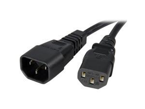

Postitusi: 2038
Re: Mootorratta täkujuhtmed CTEK otstele.
Kasutasin arvuti toitekaablit. Üks pool aku klemmidele ja pistik sadula serva alt piiluma. Teine pool laadija külge:

bitter kirjutas:
Mõte on jube hea. Selge näide, kuidas käepäraste vahenditega midagi asjalikku tehakse. Näitab minu jaoks seda kaduvat "vene inimese leidlikkust". Aga ... huvitav, kui kaua läheb aega, enne, kui mõni loll siia otse "seinast" midagi ühendab. :roll:
Siis tuleb pistikud vastupidi panna, ehk emane aku poole.

Postitusi: 2038
Justnimelt, ainuke loll kes minu ratta kallal nikerdab, olen mina! Ja aku küljes ongi emane ots.
