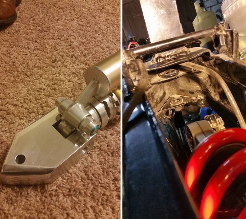

Et siis kustkohast või kellelt saaks osta normaalse hinnaga alumiiniumit? Vaja oleks 40või45x60x140mm kärakat. Piisavalt suur tükk, et niisama sellist vist vanarauast ei leia. Peaks olema korralik materjal.

Ma tahaks selle teema jätta puhtalt tarnijate nimekirjaks, et ka teistele abiks oleks.
Aga lühidalt tuleb mul sellest teha amordi pikendus. Üks ots läheb raami pesasse, kus ta poldiga fikseeritakse ja teine ots tuleb amordi külge. Mingi üliväike vääne talle vast rakendub. Seega peaks ta olema tugev. Keevitada teda ei ole vaja. Vaja vaid veidi lõigata ja poldiaugud sisse teha. Korrosiooni kohta ei oska hetkel öelda. Välitingimustesse ta jääb. Kui vaja siis värvin ära. Hetkel tundub, et siiski 7075 kõige parem variant.

Alumec89 on maailma kõige tugevam alumiiniumi sulam. Tugevam isegi mõnest terasest omades ikkagi alumiiniumile omast kerget kaalu. Omane on talle väga hea kvaliteet st kui ostad paksu tooriku, siis on ta seest sama tugev kui pealt, mitte nagu mõnel odaval sulamil, et pealt on hea kuid seest pehme nigu vahukomm. Ise enda projektis kasutan aind alumeci. Korrosiooni ei kannata üldse, muutub kohe laiguliseks esimese vihmaga- seega tasub ära vãrvida.
