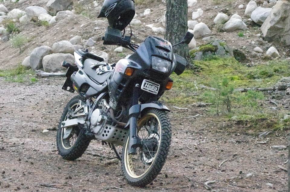

Lisatuled on ainuke mõeldav laendus.
Võin omast kogemusest kinnitada, et toimib, palju pole vaja. Piisab isegi sellest, kui tühjendad suvalised kaks tuld ja paned H4 ( -või mis iganes seal enne oli ) asemele 4w pirnid.
Kui oled aga kiuslikum siis näiteks oma kunagisele NX650'le aretasin Hella Comet 450 esikahvli vahele. :)
( Amordi käiku tuleb selle juures jälgidada, et esiporikat ära ei rikuks. )
http://www.autoxventure.com/image/cache ... 0x500.jpeg Valgusjõudu on s!taks ja "õigesti reguleeritult" saavad kõik sinust aru.
Välja nägi selline:
