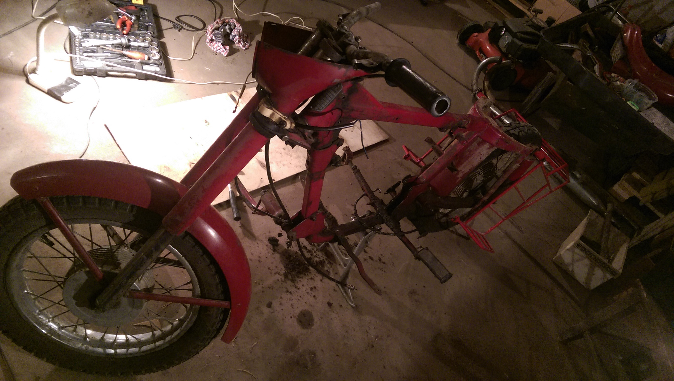

Asi selge, sadula ja istme restaureerime. Ühtlasi tänud kommentaaride eest varuosa nimekirja osas. Viisin sisse muudatused! :bsmile: Argoga oleme olnud suhtluses varasemalt ning antud teema samuti teada. :)
Vahepeal on raam ja mõned muud detailid jõudnud värvija juurde. Seal lähipäevil hakkab sorteerimine, mida vaja pritsida ja mida mitte.

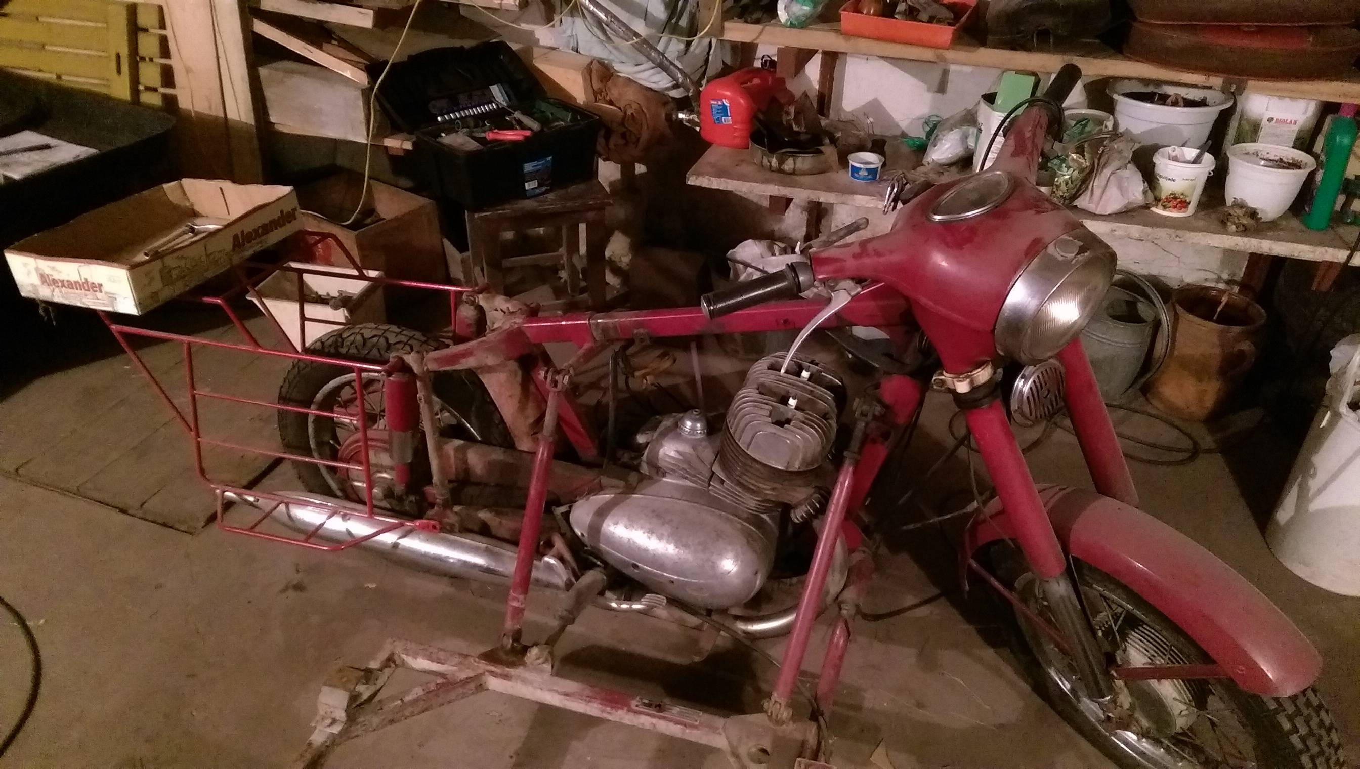

Ühtlasi ka mõned pildid ratta lahti võtmisest:

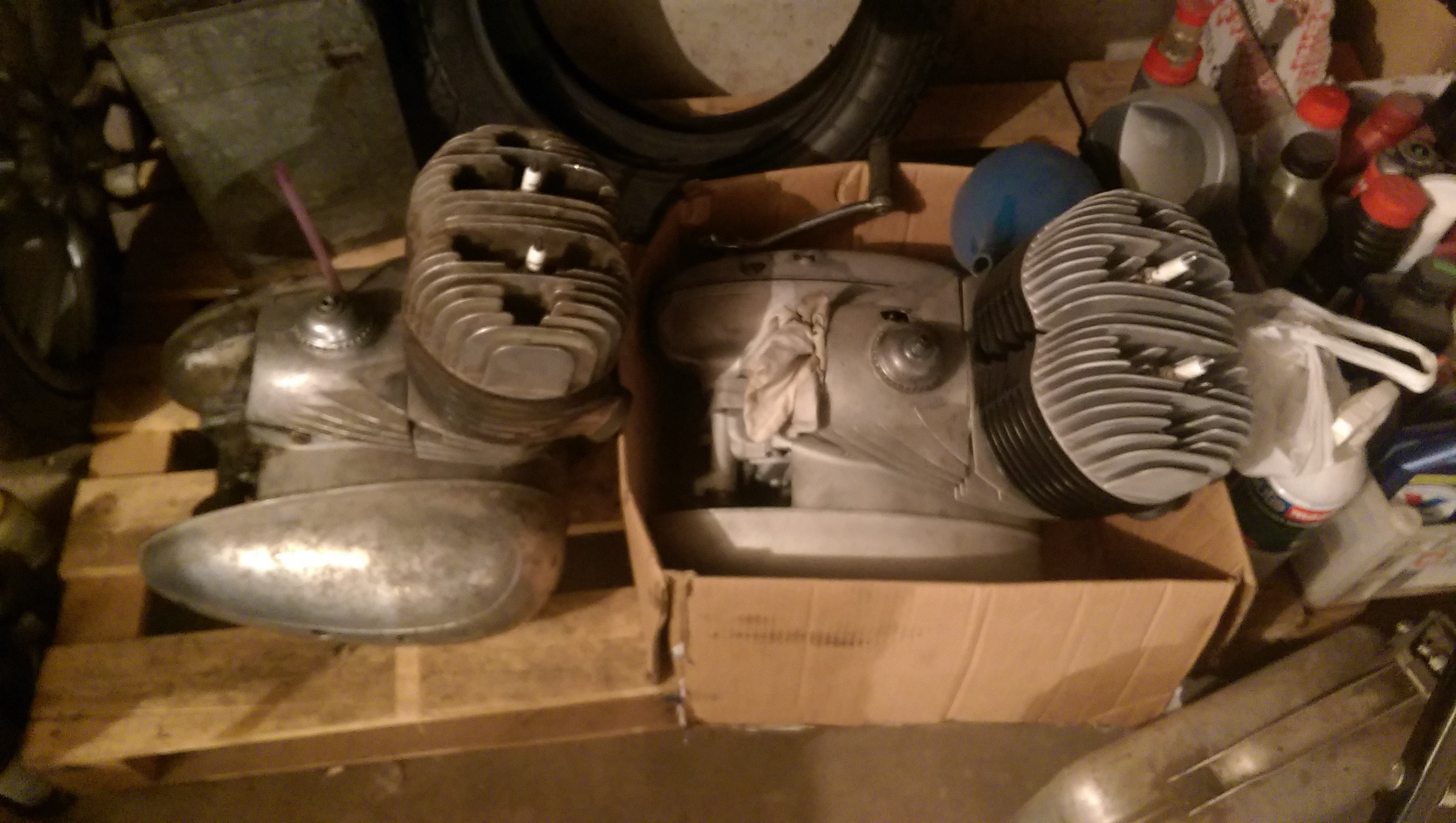

Vana ja renoveeritud originaalmootor kõrvuti 8)

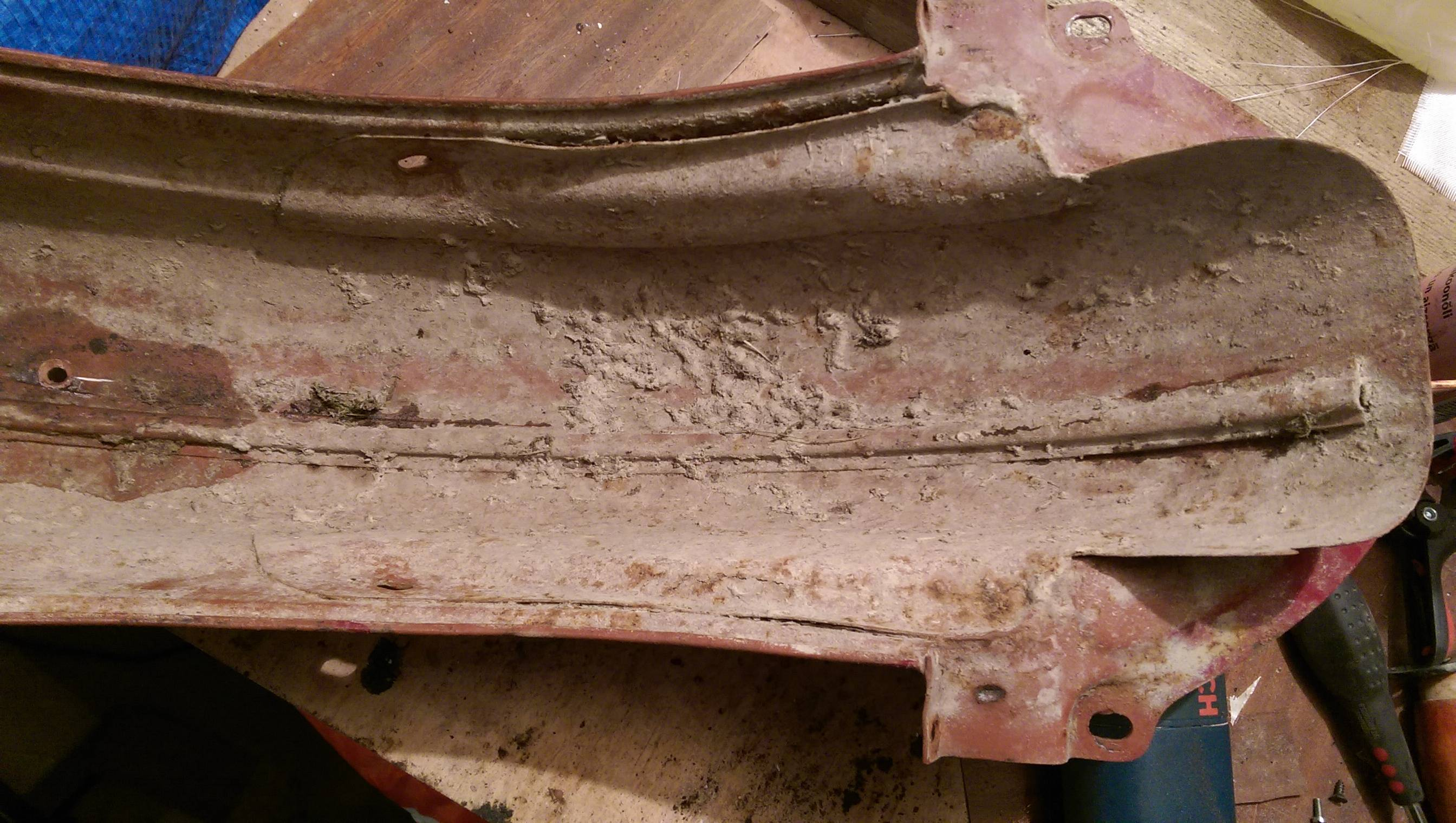

634 Seeria lõpu aastatel, tulid esimesed (väliselt) alu silindrid.
Porilaua nn. tugevduses jookseb ühtlasi, tagumise tule kaabel.

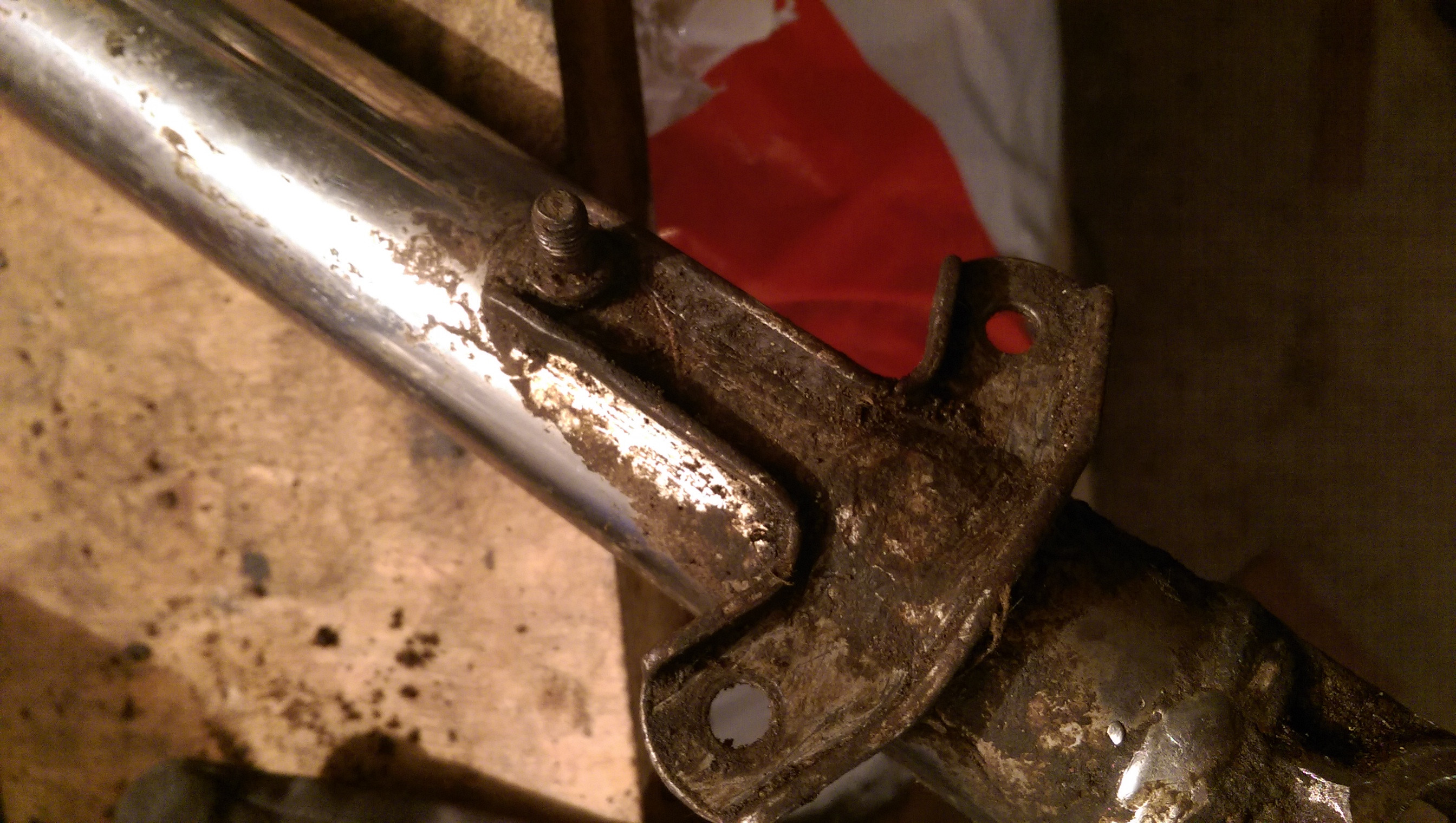

Täna sai hakatud vaatama mis amortidest saab. Tagumistega on nõnda, et kindlalt kroomosad vaja koormida/uued muretseda. Kas see toode siin on kõlbulik soetada? Eraldi kroom alumisi katteid ma ei leidnud. http://jawamarkt.cz/en/rear-shock-absor ... st-10-set-
Õnneks esimesi on meil kaks paari ja ehk vast annabki kokku kombineerida 99% roostevaba lahendus. Tekkis aga küsimus, kuidas saada kätte porilaua kinnitus amordi küljest. Tahaks selle ilusti ära puhastada ja vajadusel tsinkida. Polt amordis ja see mutrit meenutav asi seal on ümmargune. Lisaks, mida teeb amordi all olev polt? Kui kõrge peaks olema õlitase ja milline õli sobib vahetamiseks? Veel nippe, tähelepanekuid? Kuulaks hea meelega õpetussõnu targematelt - pole varem amorte remontinud. :)

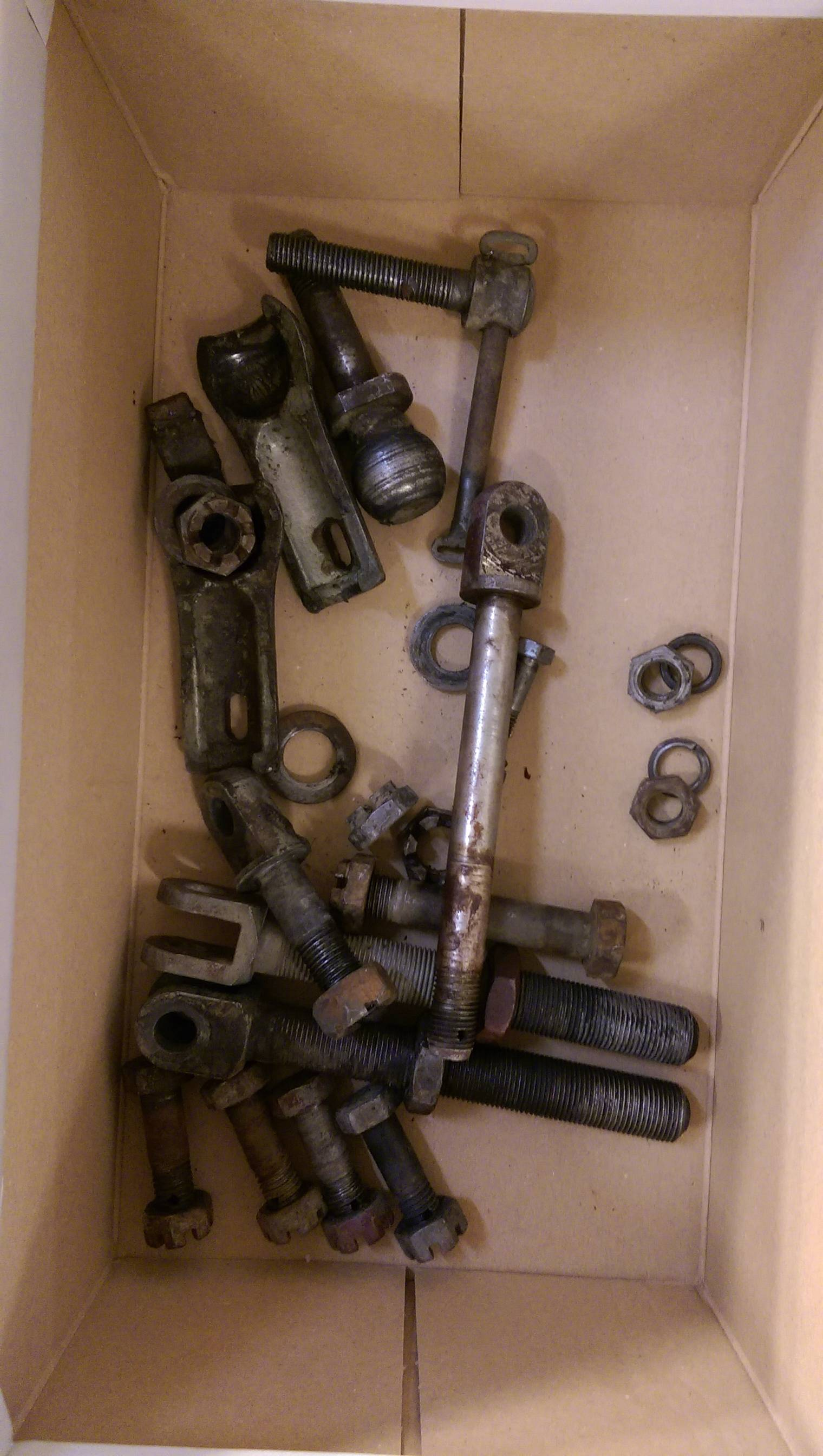

Lammutasin korvi konstruktsiooni osadelt mutikad küljest, et viia tsinkimisse.

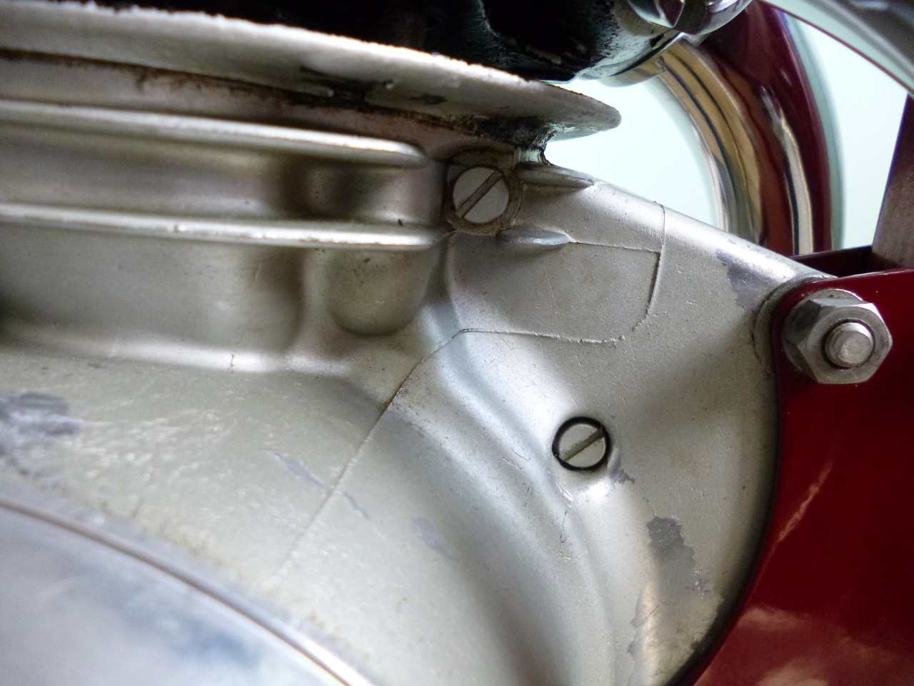

Selektiivse lugemisoskusega uskmatutele panen seekord lingi asemel pildi tutikast Jawast siis otse:
Kui see ollus karteril, kruvipeadel ja silindriribil ei ole värv, mis see siis on?

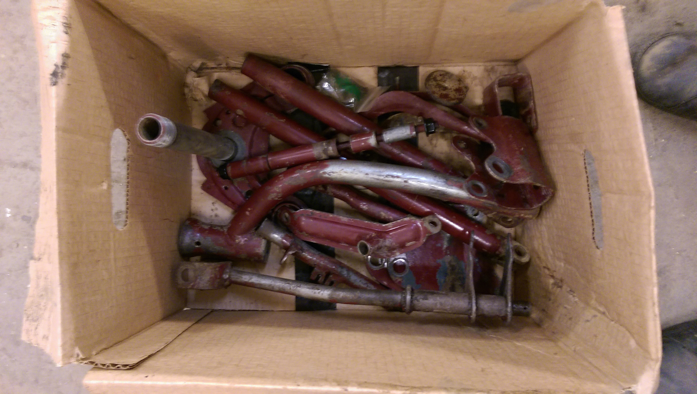

Pole mõnda aega kirjutanud. Vahepeal on toimunud järgmist:
1) Saadud kätte raam ja mõned põhikonstruktsioonid värvimisest.
2) Tehtud jawamarktist tellimus ja saadetud ratta rummud tsehhi.
3) Esimene ports motreid-polte on tsinkimisest tagasi.
4) Seoses punktiga 3 said iga viimne mutrike jawa juures üles pildistatud ja katalogiseeritud. Tuleb see kaadervärk kuidagi ka kokku panna. Paraku tuli tõdeda, et ca 30% originaal mutreid-polte on hävinud/välja vahetatud.
5) Valmistatud vineer alused korvi istmele ja viidud koos sadulaga sadulsepa juurde.

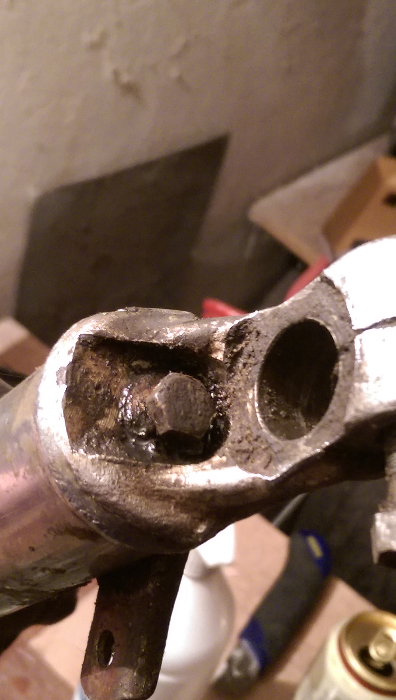

Lähipäevil plaanis mootor raamile tõsta. Esiamordid tuleb ära renoveerida. Mõned asjad saab veel kokku panna. Küll aga jah, edasi jäävad enamik asju jawamarketi tellimuse saabumist ootama.
Mõned pildid kah:

Praegu on õige aeg ka kiigepuksid üle vaadata. Neil vanadel on pukside vahe nii väike et iga väike kulumine annab pärast tagaotsa vänderdamises tunda. Kui kurvi lähed nii et jalaraud maas, siis üsna vastik kogemus. Nii et kui vaja tuleks puksid vahetada. Uuema raamiga Jawal on tagakiige puksid üksteisest oluliselt kaugemal ja kulumise mõju väiksem. Ja neil vanadel oli veel selle tagakiige telje õlitamissüsteem mootorikaane tagumise poldi alt, need kanalid vaja puhtad hoida. Üldiselt see tagakiige puksimajandus on neil üks nõrk koht.
Minu oma lükati kunagi ülevaatuselt tagasi kuna korvi rattal oli liiga suur loks. Kästi korda teha. Põhjuseks oli korvi kiige kinnitus, mis ei olnud mitte puksi vaid laagriga (!) lahendatud. Õnneks sobis sinna täitsa standardlaager ja asi sai korda. Vaata see ka üle, seda suht lihtne vahetada. Jällegi sõidustabiilsus.

Istmed käes! Kohe kohe ka viimased osad värvimisest. Tagaporikat tuli veel keevitada, sest tugevduste vahele oli rooste sisse pugenud.

Eile sain kätte siis viimased asjad värvist:

Jawamarkt-i saaga pole veel läbi. Õnneks saatsid enamiku mudru ära. Umbes 1/4 rahalisest vääringust on varuosadest puudu (sumpsid ja paagikatted). Avaldus raha tagasi saamiseks igatahes on PayPal-is sees. 8)
Tuleb välja, et tsehhi kroom asjadega on jama majas, sest vend kes neid tootis viskas sussid püsti ja tema poeg, kes nagu asja üle võttis, pidi looder olema. Seega Jawamarktist sumpse tellida pole lähiajal mõtet. Tuleb vast mujalt mingi asendus leida... Kas need on originaalile vastavad? http://www.mototechnik.cz/index.php?mai ... ts_id=1352
On kellelgi olnud sealt tellimise rõõmu, kogemusi?

Ei, need pole õiged.
Siin on õiged:
http://www.jawashop.com/Detail/11298

bigdog kirjutas:
Siin on õiged:
Parandage mind kui ma eksin, aga need konkreetsed mutritega sumpsid peaksid olema vanema aastakäigu mudeli omad? Minu vanadel sumpsidel mutreid pole, käivad lihtsalt leegitorude sisse. :)
