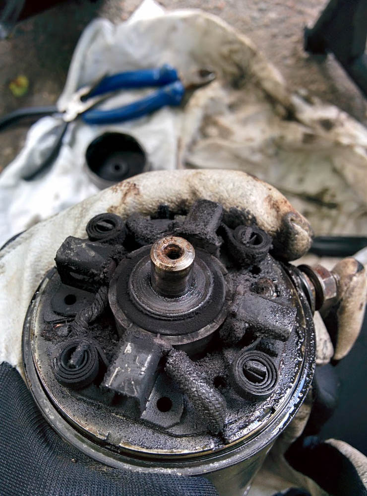

Starteriga sai juba higistatud, kuna kooles ära ning sai rebuild kiti ning kommutaator sai üle treitud ning vahed puhastatud:
Starteri sidur ise tundub vinks vonks. Roolikannu laagrite idee on hea, panen to-do listi ning vaatan üle kui asi laiali.
