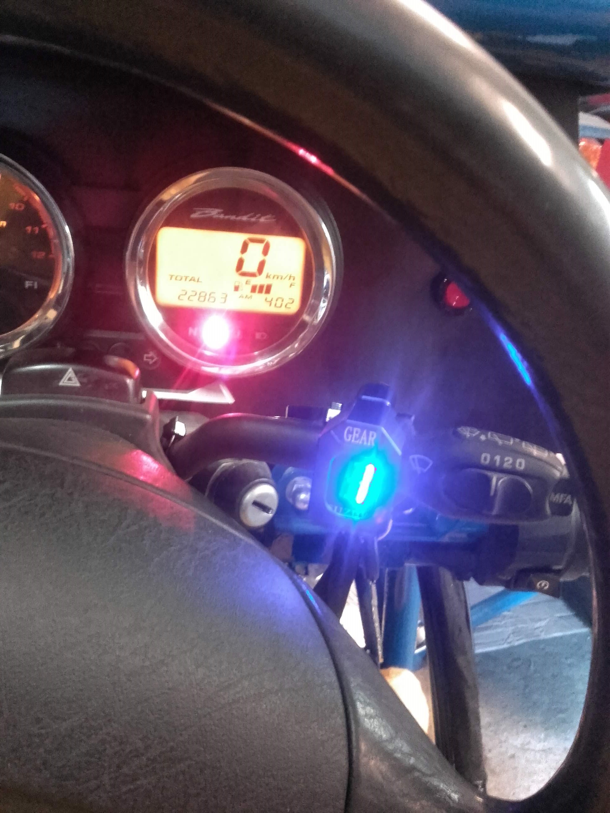

Tere!
Vaatasin isegi nende toodet. Lõpuks tellisin Hiina "vanaema" käest analoogi.
Hinnavahe oli märgatav, koos kinnitusega ja transaga Eestisse 27,48 EUR.
https://www.aliexpress.com/item/4001280 ... 4c4dshfbPx
Ma ei taha sellega "originaal"toodet kuidagi maha teha. Lihtsalt võrdluseks.
Paigaldus on trikele, Suzuki GSF1250 mootor, läks originaalpistikusse, otsad tuli vaid kaasas olnud pistiku õigetesse avadesse panna.
Töötab hästi. Pilti ei suuda keerata:
Lugupidamisega, saarlane

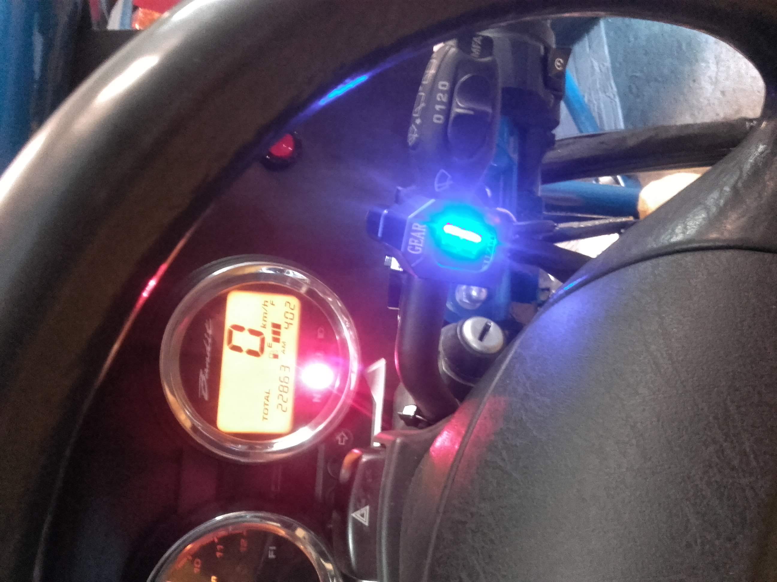

Re: digitaalne käigunäitaja
saarlane kirjutas: 04 Nov 2021, 10:20
