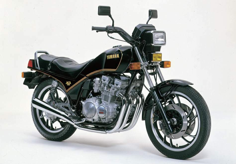

Talv on nii nagu ta on - midagi tarka pole ju teha vabadel päevadel , peale joomise ja magamise aga kuna maks hakkab juba vaikselt streikima , siis tuleb leida midagi asisemat tegemist . Tänu juhuste kokkulangemisele sattus minu valdusesse selline pooleldi rikutud klassika .
Tehasest on väljunud Yamaha XJ750 Seca nime all . Ajalugu vaikib kes sellele esimesena ja mis põhjusel ketaslõikurit näitas ... aga lahendusi ja kvaliteeti vaadates võib järeldada ,et see oli päris palju aastaid tagasi . Andestatagu mulle mu kriitika , kui keegi peaks oma kätetöö ära tundma :mrgreen:
Kuna raam on juba ära nuditud , siis originaali enam ei taasta .
Tuleb teha midagi muud ...
