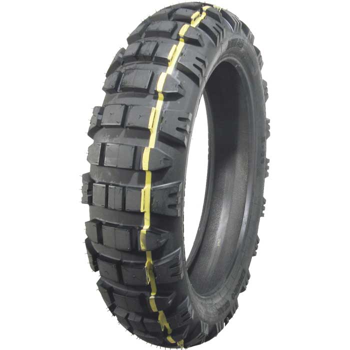

Viskasin Tenere tagaveljele Mitase E09Pilt
Eelmised 2p sõitnud poristel ja kohati väga pehmetel metsaveo teedel ja kuigi offroad kogemus puudub, tundus küll, et see veab igaltpoolt üles ja läbi :). Kallutada ei julend väga, sest ees mingi kulunud kärakas.
Siit kas küsimus- kes müüb Eestis 90/90-21 Pirelli MT-21 või Dunlop D606? Või mida veel soovitate? Võiks kesta ka normaalselt ja peab asflatil pidama. Mitas ei pidavat hästi käituma ees..
Edit: valikusse tuli veel Maxxis M6006 Dual Sport http://www.rehvipost.ee/?p=1&id=6&action=2778 . Kogemusi?

Mihkel S kirjutas:
Viskasin Tenere tagaveljele Mitase E09...
E09 on üks müstiline rehv. Töötab kõige paremini paksus mudas, veab tõesti kõikjalt läbi. Samas kruusal saab kõigelt pika puuga. Asfaldil aga sain Tenere jalaraudadeni kallatud. Teatav slaidimine oli aga gaasiga väga hästi kontrollitav. Seega keera asfaldilt otse mudasse :mrgreen:

Tänud tagasisise eest. Kas Dunlop D952 saab ka õiges mõõdus 90/90 ja kas kiirus- ja koormusindeksid pole liiga madalad raske Tenere jaoks?
Muidugi kahju, et Mitas E09 kohta selline kruusa probleem välja tuli. Loodan, et päris alt ära ei lähe kallutades :)

koormusindeks 51 = 195kg. Reaalselt Tenere esiots nii raske ikka ei ole ju? Minu KTM 950 all polnud probleemi ja Kurisookaru SuperTenere on kindlasti veel raskem.
Kiirusindeks M = 130km/h. Kui palju plaanid püsivalt sõita sellest kiiremini? Minu matkakiirused jäävad sellest igatahes allapoole, mõni lühiajaline kiirem spurt ei tee veel midagi (190 on järele proovitud...)
Eelmisel hooajal sõitsin sellisega Eestist Gruusiasse, täislastis rattaga ja püsivalt kiirustel kuni 130km/h. Sain nii vihma kui päikest, mägiteid kui asfalti ja muret polnud kordagi, pigem oli vihmaga hirm tagumise Mitas E-07 pärast (crash)
