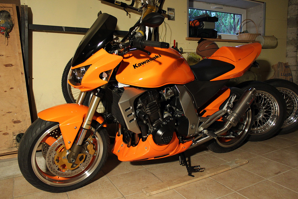

Lõpuks ometi kadusid need koledad ja jurakad originaalsummutid ära, silm kohe puhkab. Viisakas.

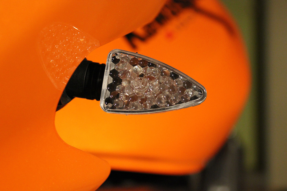

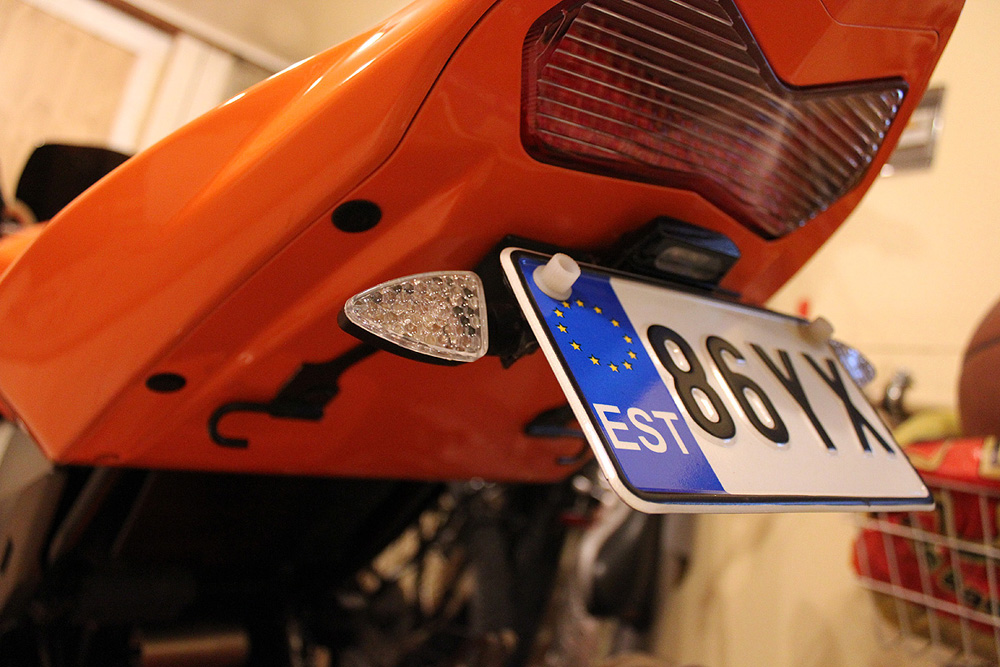

Kaovad ka need jurakad suunatuled kui Hong Kongist uued lõpuks kohale jõuavad.

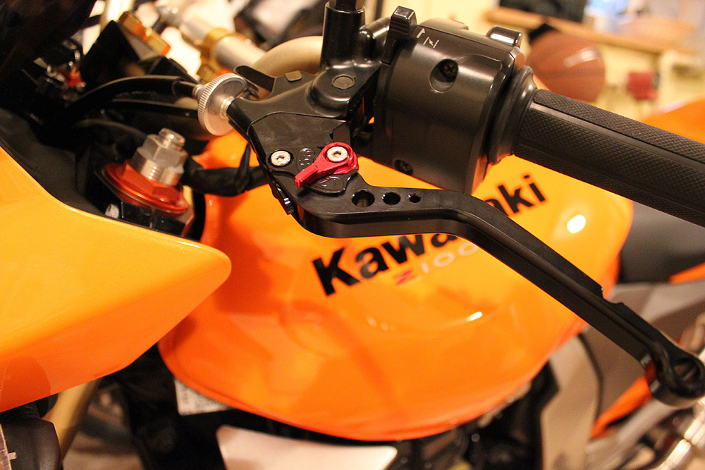

Paar nädalat tagasi sai hooaeg lõpetatud. Vahepeal lisandusid uued suunatuled ning reissing reguleeritavad heeblid.

Maasikas (w) :bsmile:
Re: Kawasaki Z1000 03' - Ivari
Palju läbisõitu kogunes?
Võtke kui vingumist, aga ma lihtsalt huvi pärast, sest välimuse järgi pole see ratas küll eriti maanteid näinud. Aga samas lapiga lähenen ma oma ratta ainult siis, kui mingi lind on sadula täis sittunud (ok, valetan, tegelt nühin varrukaga puhtaks) ja pesu eest hoolitseb üldjuhul kerge eestimaine happevihm (see suvi oli mu ratas puhtaim läbi aegade, sest tolmu lihtsalt ei jõudnud koguneda).
Mis ei tähendaks, et tõepoolest, Kawa kohta ütlemata ilus välimus.

Võibolla pole hoopis koroonalauda photoshopiga jõutud üle käia :P Ilus KTM-i värv on muuseas; see libedaks vahatatud paak natuke tekitab õõvastust pidurdamise ees :wink:

Ls ma arvan, et jäi 1200km lähedale. Päris igapäeva kasutuses ta polnud. PS-iga on pilti ainult väiksemaks tehtud ja veidi teravustatud :wink:

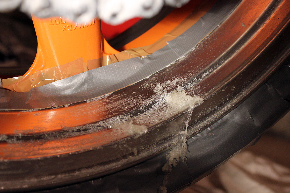

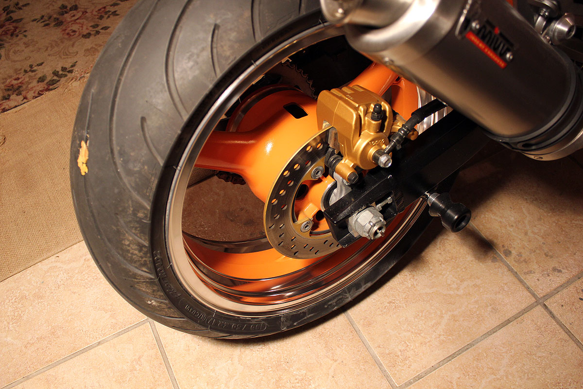

Vahepeal:

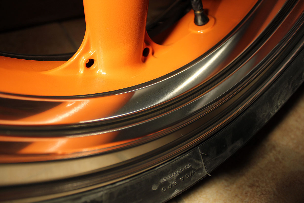

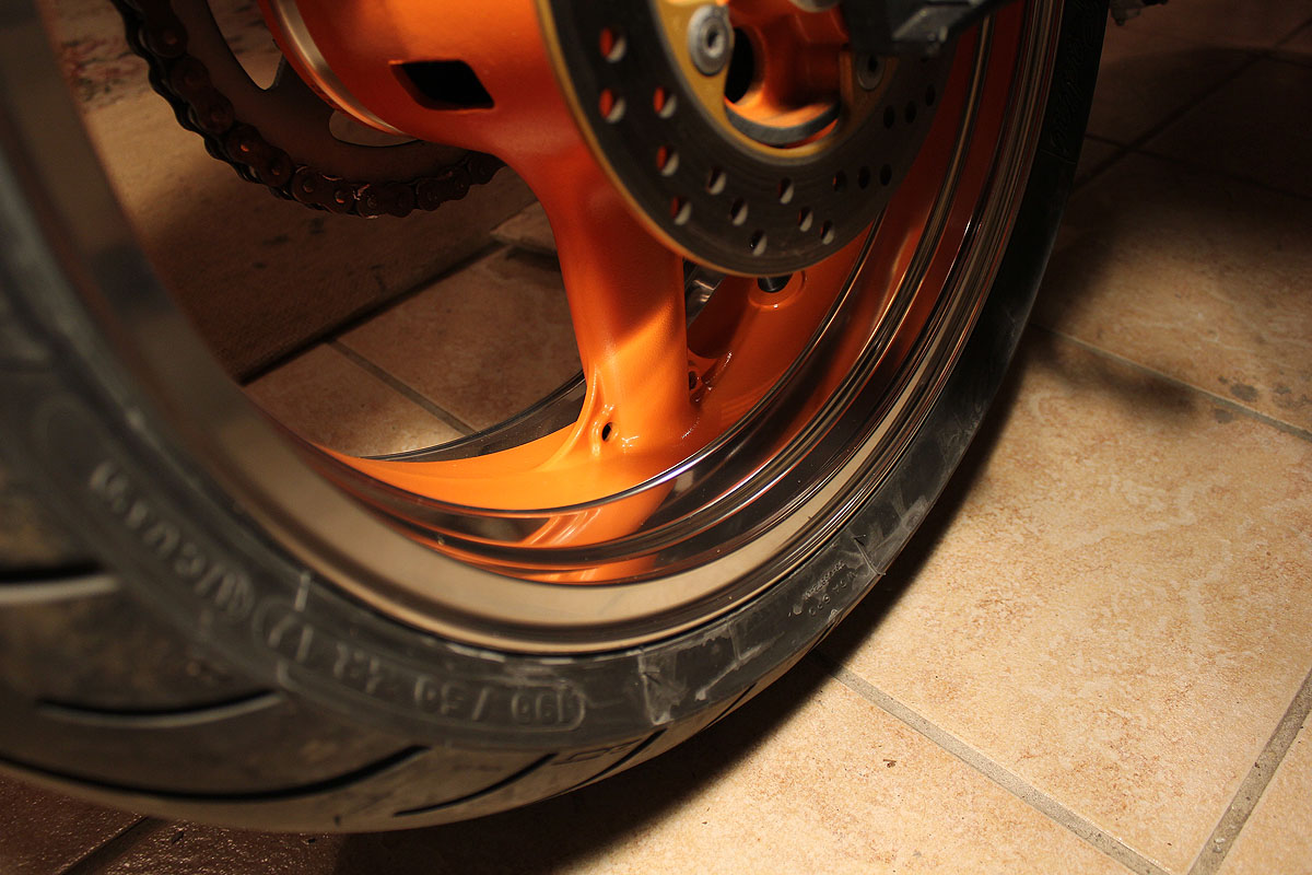

ja peale lihvimist ning poleerimist:
Power Commanderi peaks veel ebayst ligi võtma ja rohkem ei oskagi rattale midagi praegu tahta.

Velgedega sama plaanis teha, et räägi vähe lähemalt ja mõned head nipid paha ei teeks, kuidas said laki maha ja kuidas läikima nii, millega poleerisid?
ivari
Postitusi: 62
Liitunud: 01 Juun 2012, 10:50
Tsikkel: Z1000
Lugemata postitus Postitas ivari »
Laki jaoks kasutasin Wenfex-i (leiab ehituspoodidest). Rehvi katsin igaksjuhuks kinni, keskosa pole tegelikult vaja teipida kuna see pulbervärvitud. Lased veidi aega kuivada ning siis nühid laki maha metallist nõudepesu shvammiga või mis iganes selle nimi on.
Lihvimist alustasin 600-sest paberist ja lasin kuni 3000-ni välja. Lõpuks vehid Meguiarsi pastaga peegliks.
Peenemaid vesipabereid, lapid ja pasta saad näiteks Värvifoorumist. Et eelmine talv sai auto velgi päris pikalt ja põhjalikult samamoodi tehtud, siis seekord läks kõik palju kiiremini ja lihtsamalt. Kui küsimusi tekib, küsi julgelt 8)

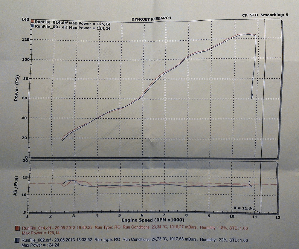

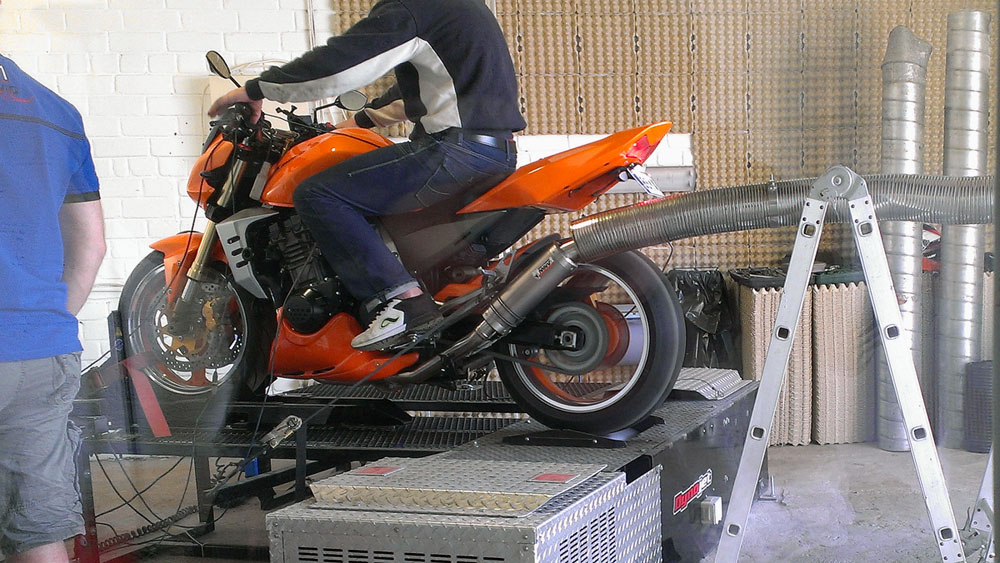

Talvel muretsesin PC3 ning panin selle ka peale. Siiani sõitsin stock mapiga aga täna lasin dynos selle paika seadistada. Kokkuvõttes sai ratas erksam, mis oligi eesmärk. Kahetsen, et alguses 4-2-1 väljalaske süsteemi ei ostnud aga noh, praegu sai ka täitsa hea ja tuntavalt parem, kui ennem :) Küll tulevikus ostab võimsama ratta :mrgreen:

Kus seadistati?
ivari
Postitusi: 62
Tsikkel: Z1000
Uuri Velt motost, aga kuna neil kiire, siis võimalik, et ei pääsegi niipea löögile.
