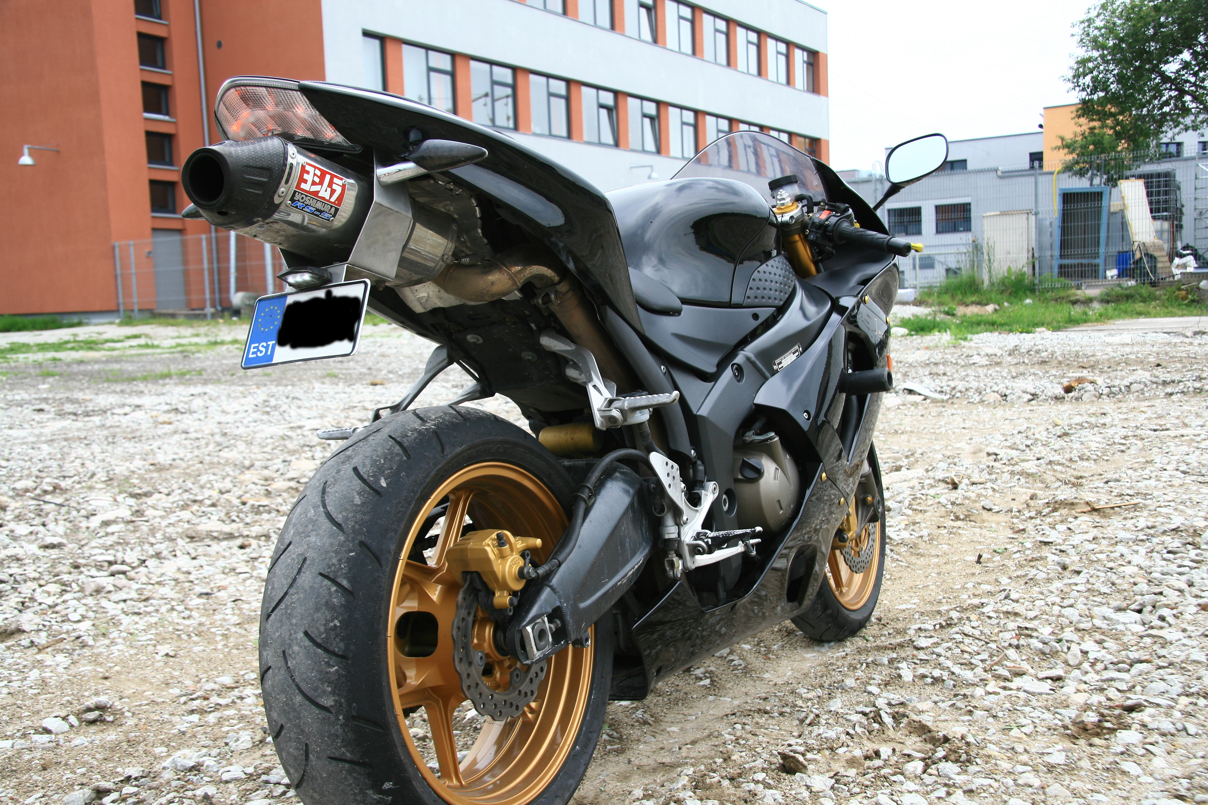

Ratta ostsin möödunud suvel juuni/juuli kuus - selleks hetkeks oli läbisõitu kogunenud 19000 km. Antud suvega suutsin sinna odomeetri järgi 2000km otsa sõita. Ratas toodud Inglismaalt.
Ostes oli tal mingi kiuks vasakpoolse tagumise suunatule töötamisega - jäi mõnikord põlema kui suund sees. Käis müüja organiseerimisega ka ühes motopoes ning pärast seda mõni aeg ka funktsioneeris normaalselt kuid mingil vihmasel ööl otsustas jälle jebima hakata. Probleem oli suhteliselt labane - pistikud ei püsinud koos, lahenduseks oli must teip, mis pistikud taas ühte liitis.
Hoiatan ette, et praegused pildid on kõik tehtud telefoniga
Aga, sellisena ma ta siis sain
Kel teravam silm näeb, et vasakpoolne kukkumispunn on kriibitud. Ilmselt keegi briti härrasmees natukene asfalti lasknud katsuda sellel.

Nagu ka piltidelt näha oli tal taga originaal suur numbrialus ja kohustuslik punane helkur tilpnemas - nendest loodan talve jooksul nokitsedes lahti saada. Numbri tõstan summuti alla sinna paigutan ka numbritule - viimase pean veel kuskil muretsema (seisab selle taga, et pole veel mõelnud millise lahenduse täpselt sinna saba alla teen).
Siin üks toores pilt tulevasest lahendusest:
Järgmine ikaldus pärast rehve ja sabaalust olid need oranzid suunatuled - esimesed niiväga ei häirinudki, kuid tagumised küll (uued said siiski mõlemad)
Esimesed:
Tagumised veel saabuvad, aga üleeelmisest pildist saab aimu, et jätan originaal plastikud väljalaske kõrvale alles ja paigutan lapikud led suunad seal olevate aukude peale. Pilte teen siis kui suunad käes ja küljes (saabumise ETA on järgmisel nädalal)

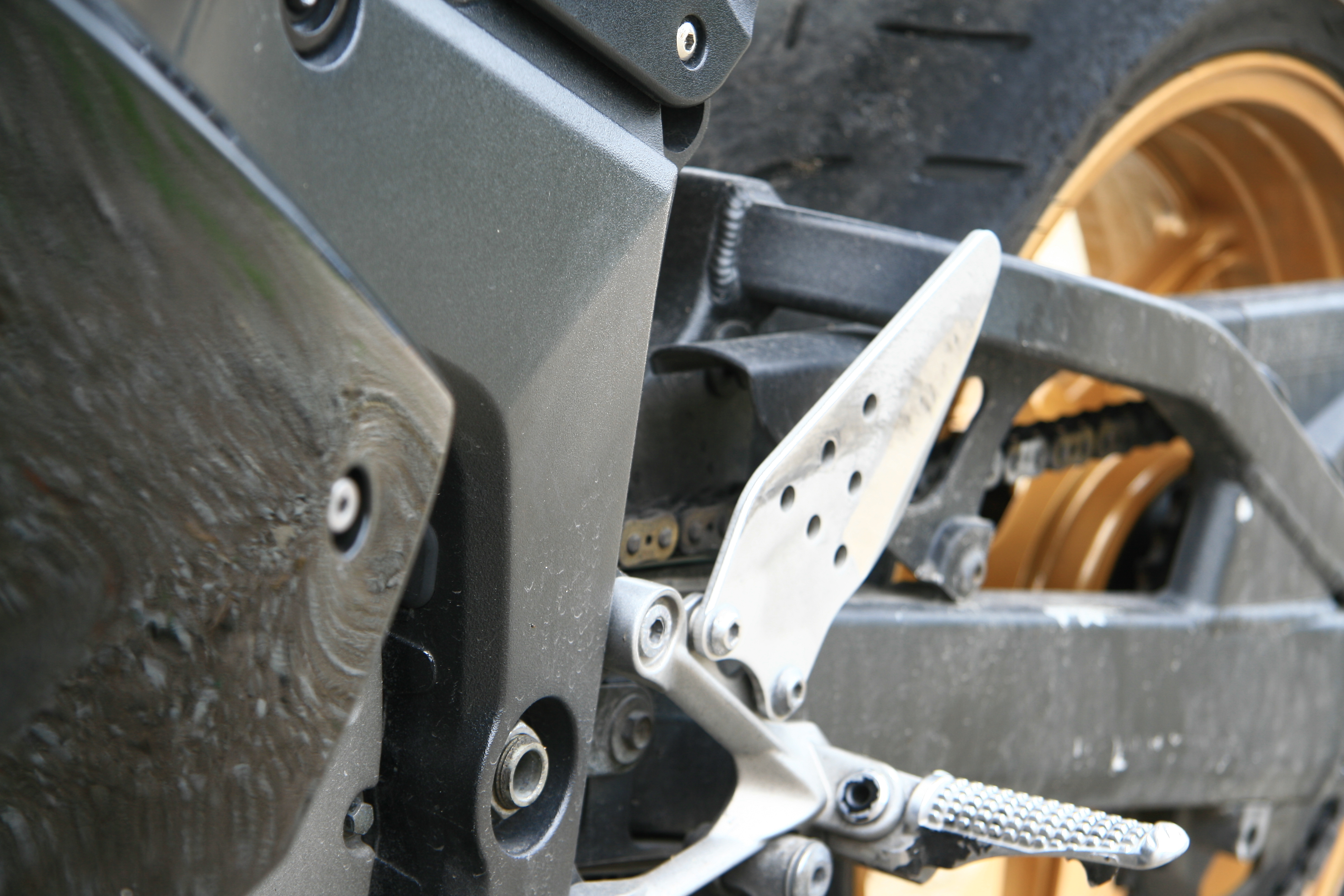

Meeleldi laseks ka juhi ja kaasõitja jalatoed mustaks värvida, aga ennem oleks vist mõistlik teiste kogemusi kuulata - seega kes teinud võib infot jagada (kus, mis raha eest, kuidas välja tuli jms)
sylla

Jalatugede värvimist enda ratta kogemuse põhjal küll ei soovita - eelmistest omanikest üks oli seda teinud ja jalatoed näevad nüüdseks päris koledad välja, sest värv, millele jalatald toetub, kulub suhteliselt kiiresti ( http://another.planet.ee/mart-indrek/IMG_1547.JPG )

Nojah, seda värvi kulmist ma pelgangi - samas on tulnud juba ka mõned ps´id kes on lasknud oskajatel värvida ja tundub, et neil probleeme pole.

Jalatugede värvimise kohta - laske anodeerida. Üsna suur osa al sulameid lähevad anodeerides mustaks. Eestis muidugi see anodeerimise kvaliteet on nagu ta on. Kui vähe kvaliteetsemat asja tahta, siis tasuks lõuna naabritega suhelda.
Kvaliteetset ringraja varustust saad siit.

Võru anodeerimise kvaliteet on kriitikat kannatav - http://www.vg.ee/3.1.2.htm
Anodeerimine nõuab täielikku värvivaba pinda ja pinnakvaliteeti anodeerimine ei tõsta. Seega peab läikiva tulemuse saamiseks alumiiniumi enne poleerima.
Anodeerimise kohta pidin uurima rohkem infot (hind, mis eeltöid täpsemalt vaja on), aga olen ära unustanud.

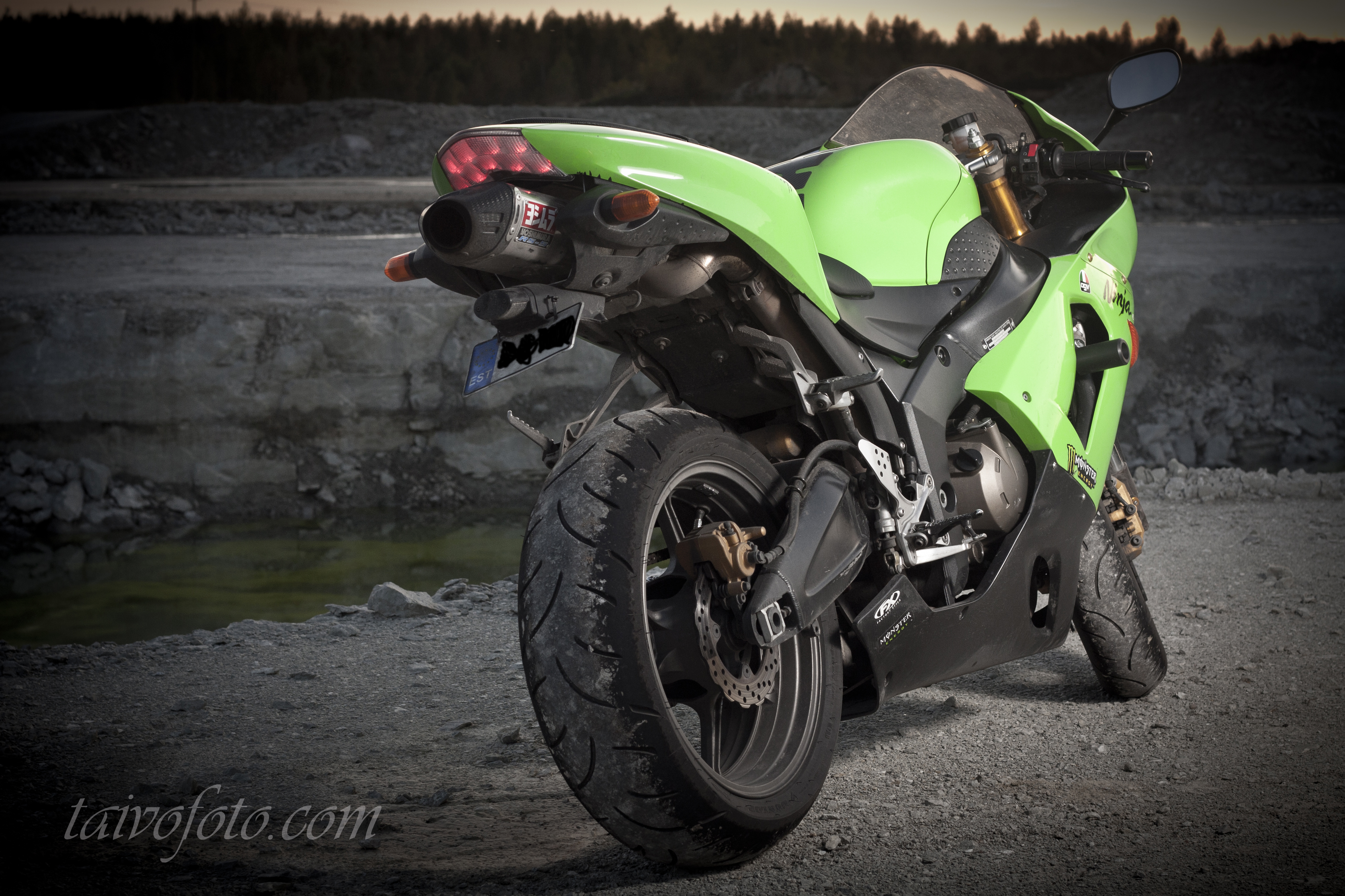

Suunad sai siis külge keeratud täna - mitte veel püsivalt kuid ettekujutus olemas.
Aga pilte ka siis:
Selline auk on seal plastikutes juba sees - vanade suundade pesad siis.
Super jeebai suunad küljes on pilt selline:
Panin aku pealt need ka korra põlema ja lootust on, et isegi autoroolis olevad naised näevad neid kui vilkuma panen.

Kukkumispunnidest niipalju, et sain teada, et tegemist on Harris Performance osadega - eriti see mind ei aita, kuna eraldi neid punnide otsasi ma müügis ei leidnud.
Ps-i tuli ka ettepanek lükata liivapaberiga siledamaks ning siis viltkäiaga ilusaks lasta, aga kuna need mul isegi lühikesed olid, siis pärast maha lihvimist pole neist kukkumisel eriti tolku.
Kergem variant on muidugi teise lahendusega uued osta, kuid need tunduvad kuradi mugavad - keerad vaid vana punni vindiga välja ja uus asemele. See eeldab muidugi seda, et on kuskilt võtta seda, mida sinna asemele keerata :D
madispilt
Postitusi: 140
Liitunud: 05 Mai 2011, 00:23
Tsikkel: FJ600 '88
Re: Kawasaki ZX-6R 2005 - qetuo
Lugemata postitus Postitas madispilt »
Kukkumispunnide slaiderid kannatab alati ju uued treida. Kui ei leia kedagi kes oleks nõus valmis tegema, siis võta ühendust.
Postitusi: 2868
Treimine kõige lihtsam jah. Tuleb vaid leida sobivat (tööstus)plasti, vana näppu ja treiali poole.
qetuo
Postitusi: 49
Liitunud: 29 Apr 2008, 14:39
Tsikkel: zx6r
Lugemata postitus Postitas qetuo »
Uute treimise peale mõtlesin ise samuti, aga mõte jäi poolikuks kuna ei osanud arvata kus kohast sellist toormaterjali saada, millest need treida lasta.
Uurin vähe ise maad ja kui targemaks ei saa, siis ilmselt võtan kasutaja madispilt´iga ühendust.
