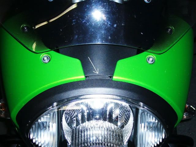

Olles ise paar aastat antud isendit omanud ja ühe Alpituurigi temaga läbinud, siis sellel mudelil on jah paar sellist "vibra" sees.
Enda omal oli suurimaks süüdlaseks:
Panin sinna tüki siselohvi ja "plärin" kadus. Teine koht mis häält tegi, oli kütusekorgi lukuava ümbritsev tumedam metallkate, lisasin sinna natuke määrdeõli ja "plärin" kadus.
