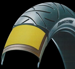

Sipa OT
Pilt 160/60-rehvist (bridgestone BT-021) Divekal , mis säilitab väga hästi oma kuju 3.5 veljel, ning ei lähe liialt punni. Piki rehvi jooksvad niidid ei lase tal kuju muuta.

Fireplay, kui paned alla laiema rehvi, siis suureneb küll rehvi pind, mis vastu maad puutub, samas aga väheneb ka rehvi erisurve pinnasele. Liiga väike erisurve toob aga omakorda kaasa puuduliku haarduvuse, või vähemalt sööb ära laiema rehvi efekti (nagu ka liiga suur erisurve). Erisurve peab olema OPTIMAALNE ja selle optimaalsuse arvutusel võetakse arvesse nii ratta massi kui ka jõudu, mida selle rehvi kaudu pinnasele kantakse. Sealt siis ka rehvi valik - sama ratas võimsama mootoriga vajab samuti võimsamat rehvi, isegi kui kaal sama. Aga veelkord, ma ei usu, et meie hulgas oleks palju sõitjaid, kes oleks nt Yamaha tehaseinseneridest targemad. Mina küll ei ole ja usaldan pigem neid.
Teine asi - "kurgiks" tõmbamise probleem on tõesti vaid siis, kui kitsale veljele liiga laia rehvi peale tõmbad. Laia velje puhul seda ei esine. AGA: mootorratas on geomeetriliselt arvutatud ka rehvi laiusele. Ja kui sa paned nt taha laiema velje/rehvi, tekivad kurvis hoopis väänded, rehvi toetumispind nihkub ratta teljest kõrvale märksa rohkem, kui see masinale ja sõiduomadustele hea on. Ja ka su kalle kurvis hoopis suureneb, võrreldes normaallaiusega rehviga sõidule. St tegelikult tuleks laiema tagaratta puhul järgi aidata ka raami geomeetriat.
Kõige aluseks on siiski piisav kontaktpind piisava survega maanteele, mis tagab piisava haarduvuse. Ja siis valitakse rehv, mis suudab garanteerida selle pinna ja surve säilimise konkreetse ratta (ja sõitja) massi ja mõjuvate jõudude juures. Füüsikalised piirid sõidu kiirusele ja trajektoorile seab siiski jõu ülekandepunkt, milleks ongi rehvide kontaktpind teega. KÕIK ÜLEJÄÄNU (sh mootor, raam, vedrustus, sõitja kogemus) on vaid pingutus selleks, et jõuda selle maksimumi ligidale ja mitte raisata ressurssi, mida rehv tegelikult pakub. Valesti valitud rehv aga... Kui õige saab olla ülesande tulemus, kui algtingimused on valitud valesti?
Eks ta targutamiseks kiskus, aga niimoodi saan asjast aru mina. Siiski, nõus diskuteerima, sest pole ka mina mingi keenjus. Mis puudutab emotsionaalset ilu, siis siin ma muidugi ei sekku - see igamehe enda teha, niikuinii on meie hulgas vähe neid, kes suudaks oma rattast tegelikult viimast võtta ja me teeme kaugelt rohkem elementaarseid sõiduviga, mis lõpetavad meie sõidu ammu enne seda, kui seda teeks liiga lai rehvl.

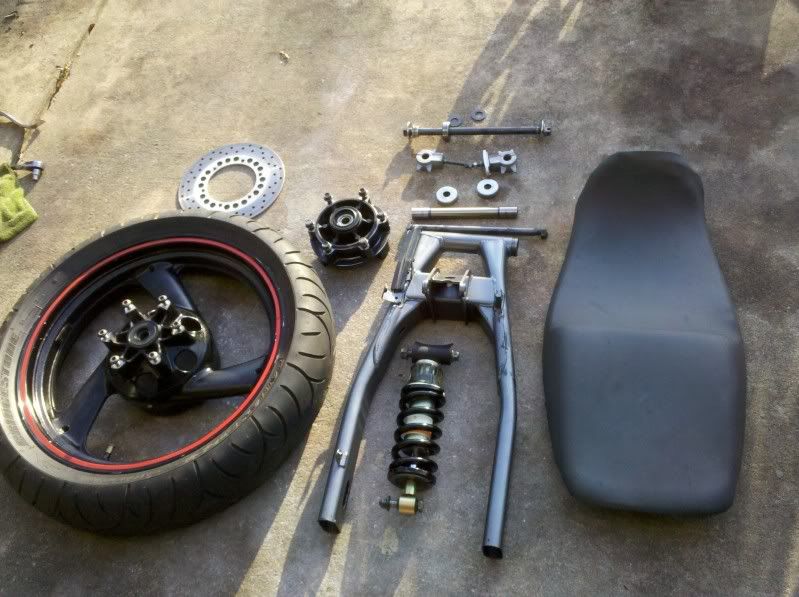

Ikkagi sai ennist õeldule vastupidist tehtud. Kuna koju kätte tuli 17x 4.00 Yamaha SZR660-e taguvelg, pidin ma ta alla monteerima. Keerukaimaks osutus uue võlli treimine, kuna diveka võll oli jämedam ning pikem kui SZR-i oma. Kasutusse läks ka SZR-i pidurisadul, kuna SZR-il väiksem piduriketas.
Uus võll
Velg värvitud, ning pidurisüsteem korras.
