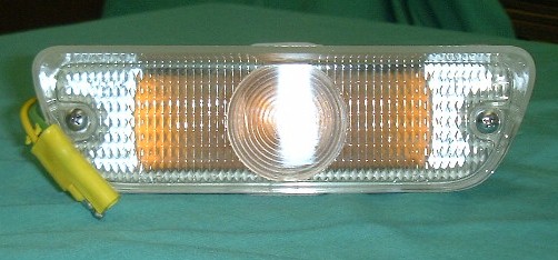

nii led tule meistrid kes valmistab tule sisu soodsalt ja moodsalt , tsiklile vaja tagatuld/pidurituld mille sisse oleks vaja ka suunad sobitada, et vilguks ja puha. tule suurus umb. 4x10cm. tule klaas läbipaistev.
hinnapakkumised ps.
kujult on tuli selline - http://www.mopartruckparts.com/images/t ... -clear.jpg
