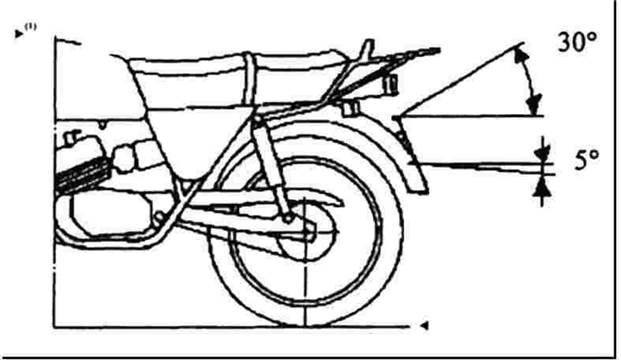

6.1. Registreerimismärgi paigalduskoht peab olema nähtav kahe kahetahulise nurgaga piirnevas ulatuses: üks, mis moodustub horisontaaljoonega ning piirneb registreerimismärgi paigalduskoha ülemist ja alumist horisontaaljoont läbiva kahe tasapinnaga, moodustades horisontaaljoone suhtes nurgad, mis on esitatud joonisel 1; teine, märgatavalt kaldu vertikaaljoonega moodustuv kahetahuline nurk, mis piirneb registreerimismärgi mõlemat serva läbiva kahe tasapinnaga, moodustades sõiduki keskpikitasapinna suhtes nurgad, mis on esitatud joonisel 2.

1.5. Tagumise numbrimärgi paigaldamine ja kinnitamine L1e-, L2e-, L3e-, L4e- ja L5e-kategooria sõidukitele
1.5.1.
Tagumise numbrimärgi paigalduskoht peab olema selline, et pärast numbrimärgi kinnitamist valmistaja juhiste kohaselt vastab numbrimärk järgmistele nõuetele.
1.5.1.1.
Tagumise numbrimärgi asukoht
1.5.1.1.1.
Sõiduki tagumise numbrimärgi paigalduskoht peab olema selline, et numbrimärgi saab täielikult paigutada kahe paralleelse pikitasapinna vahele, mis läbivad sõiduki kõige kaugemale ulatuvaid välispinna punkte, võtmata arvesse tahavaatepeegleid. Koht ise ei pea olema sõiduki kõige laiemas punktis.
1.5.1.2.
Märk peab olema sõiduki keskpikitasapinnaga risti.
1.5.1.3.
Märgi asukoht vertikaalse risttasapinna suhtes:
1.5.1.3.1.
märk võib olla kaldu mitte vähem kui –15° ja mitte rohkem kui 30°.
1.5.1.4.
Numbrimärgi kõrgus maapinnast:
1.5.1.4.1.
märgi alumise serva kõrgus maapinnast ei tohi olla väiksem kui 0,20 m või väiksem kui maapinnal oleva mis tahes tagaratta raadius, kui see on väiksem kui 0,20 m;
1.5.1.4.2.
märgi ülemise serva kõrgus maapinnast ei tohi ületada 1,50 m.
1.5.1.5.
Geomeetriline nähtavus:
1.5.1.5.1.
märk peab olema nähtav kogu ruumis, mida piiravad järgmised neli tasapinda:
kaks vertikaaltasapinda, mis puudutavad märgi külgservi ja on suunatud sõiduki keskpikitasapinnast 30 väljapoole;
tasapind, mis puudutab märgi ülemist serva ja on suunatud horisontaaltasapinnast 15° ülespoole;
märgi alumist serva puudutav horisontaaltasapind.
