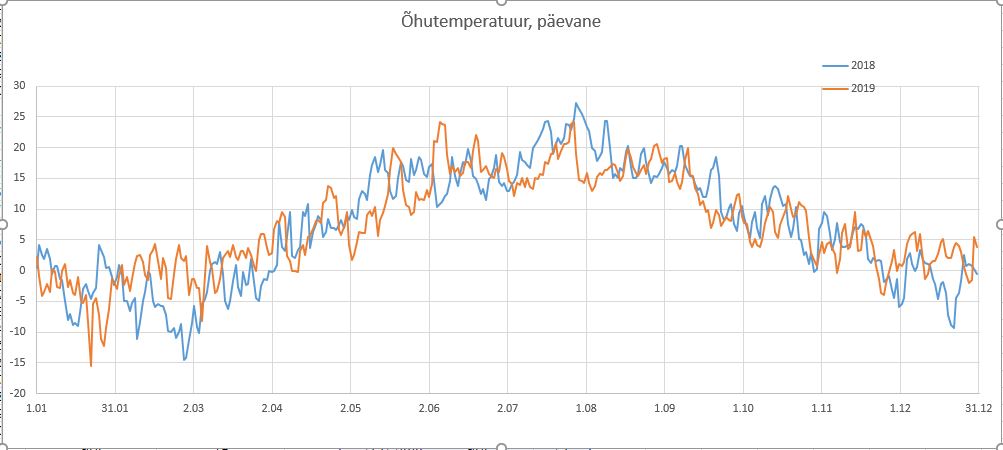

Huvi pärast vaatasin enda EMHI andmeid, mida küsisin Energiaaudit jaoks ja pilt selline.
Kuu keskmised koos PAK (paljude aastate keskmisega)
Ja siis 2 viimast aastat päevased keskmised:
Ehk siis kokkuvõttes võib rahuliku südamega osta odavam -10°C töötav soojuspump ja paaril külmal päeval radikaga juurde kütta ning ära unustada igasugused -15°C asjad :D
Natuke on kliima soojenemisest ikka kasu kah :mrgreen:

Meie kliimas "püsivalt -10°C" on ikka paras ulme juba :D
Ma mäletan väga hästi aastaid 2010-13 kui oli talvel mitu kuud järjest pigem -20. See, et viimased mõned aastad pole külma olnud ei tähenda,et seda ei tule. Soojuspumba ostad ikka pikemaks perioodiks kui 3a(mul siis nüüd juba 14a töötab). Kui veel vanu aegu meelde tuletada, siis 80-ndate algul olid ka mõned talved järjest soojad, aga 90-ndate keskel oli jälle oma 5-7 aastat igati kõva talvega, siis oli kohti kus öösel alla -30 langes ikka üsna pika perioodi vältel.
Kui mul eelmisel talvel olid mõned kuud a´200€ elektriarve,siis 7-8-9a tagasi oli ka kuid kui see üle 300€ oli.Suurim arve mingis veebruaris 2010-12 oli 380€. Elektri hind kusjuures ei olegi väga erinenud või täna pigem kallim isegi natuke. Ma bõsrsihinnaga selle võimaluse loomisest saadik majandanud.

Lugemata postitus Postitas Maaks » 22 Okt 2020, 11:17
Inimeste mälu on heitlik (ja tihti petlik), -10st võib kergesti saada -20 ja paarist kuust 2 päeva :wink:
Tegelike mõõtmistega saab seal lehel tutvuda, päris kaugele saab tagasi minna.
http://www.ilmateenistus.ee/ilm/ilmavaa ... med/kaart/
PS Statistiliselt on kõige külmem kuu Veebruar (kui keegi tahab otsida midagi).
EDIT: 2011a 11.02...28.02 on KÜLM olnud, samuti 2013a 27.01...13.02 :D
