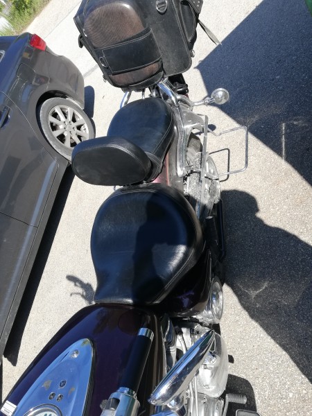

Tegin ühe pildi rattast ka. Sadulakotid on kuskil garaasis. Need ilmselt lähevad ka müüki, koos pildilt nähtavate raamidega. Plaanis on asemele soetada kasutatud nö. orig. kotid, mis minu teada kinnituvad otse raami külge ja mis näevad ka vähe viiskamad välja kui praegused.
Lisaks on tellitud juhi seljatugi, mis peaks jõudma lähi nädalate jooksul ning plaanis on veel soetada lisa jalatoed (highway pegs), et lisada sõidumugavust.

Tänud. Külje kohvreid tean millised välja näevad. Kahjuks tahetakse orig. eest netis ulme hinda. Aga kiiret pole, ehk tuleb ka midagi mõistliku hinnaga müüki. Aega on. Hetkel ajab asja ära tagakohver (näha pildilt eelmises postituses).

Originaalidel on oma, eraldi suur raam.

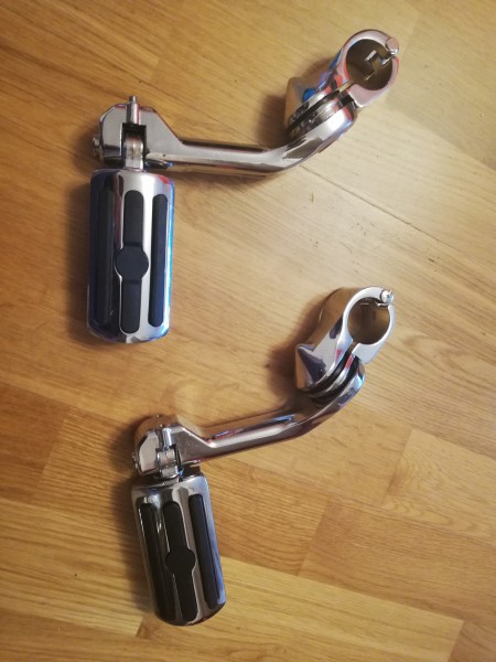

Ja lõppu viskaks ka väikse küsimuse õhku. Peale seljatuge tuleb "laibakatele" lisa jalatoed. Vaatasin täna mingeid universaalseid, et kinnitus oli selline ->https://www.amazon.com/MOTORCYCLE-HIGHW ... B0136RE53Q Jalatugi ise põks teise kujuga.
Ja nüüd küsimus.
Kas sellise kinnitusega -> https://cdn11.bigcommerce.com/s-1lutun7 ... mbypass=on oleks vist mõistlikum?
Reguleerimis vahemik tundub suurem. Kui ühel saab panna laubaka küljele ja reguleerida vaid kinnitust üles alla, siis neid saab panna lisaks laibakast juhi poole või ette poole jne. Hinna vahe on 50 vs. 80. Täna näiteks sõitsin jalad lihtsalt laibakate peal, sest asfalt oli vihmast märg ja vesi pritsis esiratta alt nii et teksad ja tossud olid põlvedeni märjad kui otsin jalgu jalaraudadel. Peaks ütlema et asendil polnud ka väga viga kui oleks seljatugi olnud. Ehk, et kellel on kokkupuuteid erinevate jalatugedega ehk viitsib paari sõnaga kiita või laita mõnda.

Lihtsalt laibakate peale jalgu ei pane, tekib selle maailma parema tsikliehitaja tunne, kus sõrmed peaaegu varbaid puudutavad :wack:
Ka lihtsate lisajalatugedega on vähemalt 3 varianti:
  • jalad floorboardidel
  • jalad kandadega lisatugede peal
    -jalad "normaalselt" lisatugede peal

Eile sain kätte:
Ja panin külge:
Eile ilma sõiduvarustuseta rattal istudes tundus, et ei ole see päris hea lahendus, sest nagu ütlesin eelmises postituses, siis toe kaldenurka ei saa reguleerida või kui siis tervet kinnitust painutades. Aga täna tulin rattaga tööle ja kui sõiduvarustus on seljas (kasutan eraldi seljakaitset nö. kilpkonna), siis oli oluliselt mugavam toetada. Vaatan kas painutan pisut ilmselt seda tuge.
Jalarauad otsustasin osta mitte universaalse kinnitusega vaid tellin netist, puhtalt välimuse pärast.

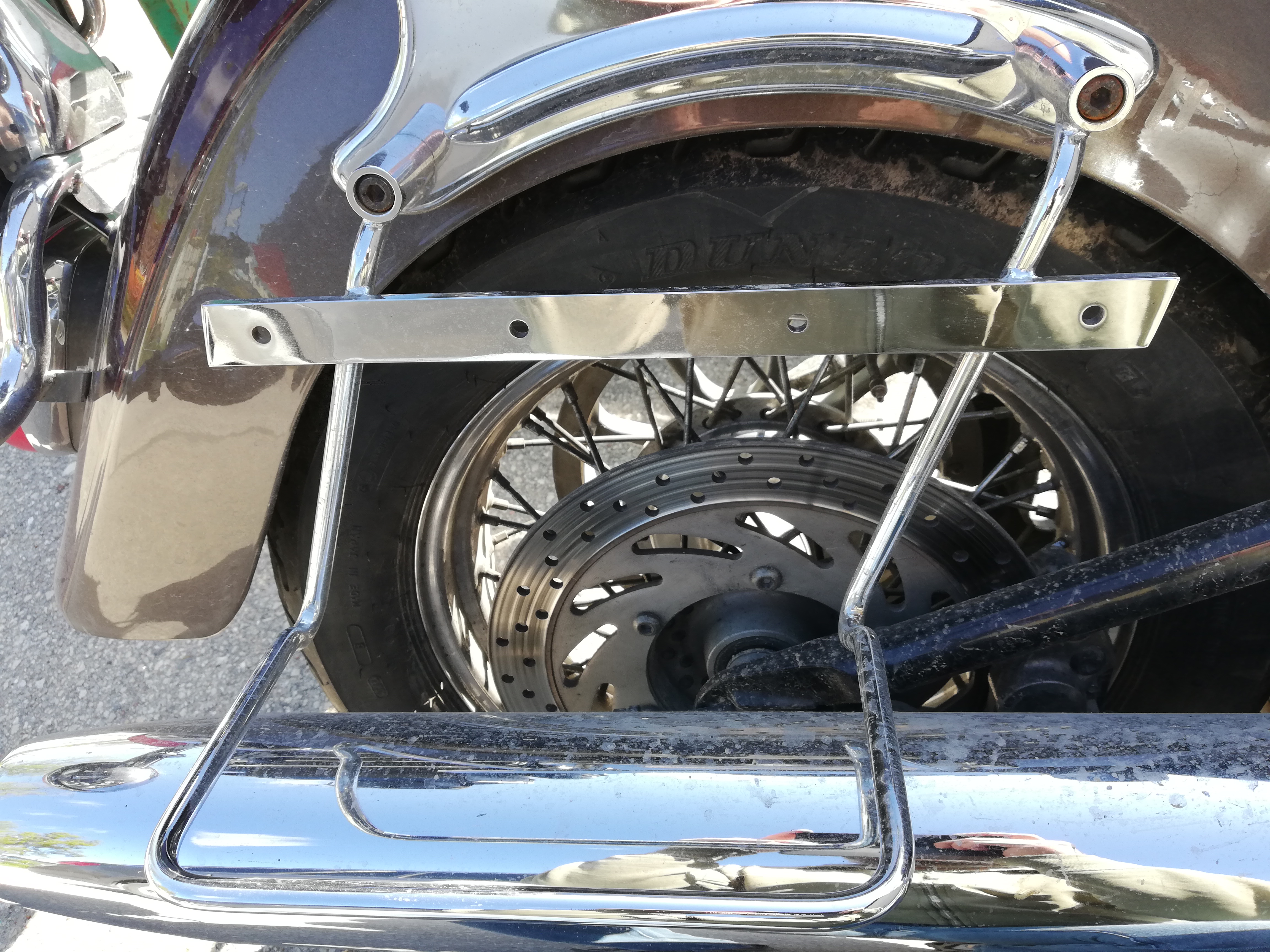

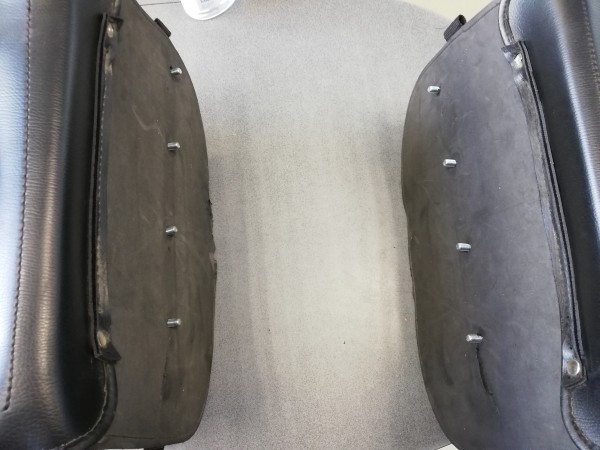

Ühesõnaga kuna vana omanik oli otsustanud küljekottide kasuks, mis käivad kaasreisija istme alt läbi, oli ta otse loomulikult eemaldanud istme alused kummist pehmenduspunnid, sest muidu poleks vist mahtunud sadula alt läbi sadulakottide rihm. Nüüd kus seda rihma pole on iste õhus nö.
Ja mõte on selline, et kuna küljekotid on universaalsed ja ratta küljes olev raam on vaid toetuseks, et kotid ei vajuks vasta sumpasid, siis ma ei näinud normaalselt lahendust kuidas kinnitada kotid raami külge nii, et kui nad on tühjad ja kerged, siis nad ei löpendaks ega "lehviks".
Vaatan kas ma saaks ja kuidas jääks kui kinnitada kohvrid statsionaarselt raamide külge.
Külgedelt saab panna kaks viisakat M6 polti ja kohvrisse sisse läheks seib ja liblikmutter. Poldid võiks ideaalis olla ka statsionaarselt kinni. Lisaks vaatan kas on vaja kohvrite alla ka kinnitust. Ehk et kaare nurkadesse tekitada midagi. Mõte oleks siis selline , et kohvreid oleks võimalik lihtsa vaevaga eemaldada vajadusel aga nad oleks tummiselt kinni kui nad on kasutuses. Tegelen sellega järgmine nädal. Praegu lubas homseks ilusat ilma, käin tiiru pealinnas vist, polegi koos naisega ühtegi pikemat otsa sõitnud veel selle rattaga.

Mul VTX-l samased kotikinnitused.Panin koti alla 2mm Al rifli kotti ühtlaselt toetama ja kinnitasin oomegakujulise klambriga ümber põhjatoe.Ja küljelt poltidega.

Jah. Ma ise jõudsin sarnasele mõttekäigule. See külje kinnitus aukudega, laseb keerme sisse. Paistab et vist 8-ne keere on paras, keerab poldi põhja ja kohvrisse sisse läheb seib ja liblikmutter. Põhja kinnitus ilmselt klambriga jah. Mõte on et kotid oleks statsionaarsed ja juhul kui vaja ära võtta, siis oleks see lihtsasti teostatav ehk ilma tööriistadeta ja lahtisi osi, mis "teel tuppa" ära kaovad võiks võimalikult vähe olla. Et keerad liblikad ära ja paned kohvris sees olevasse tasku vms.

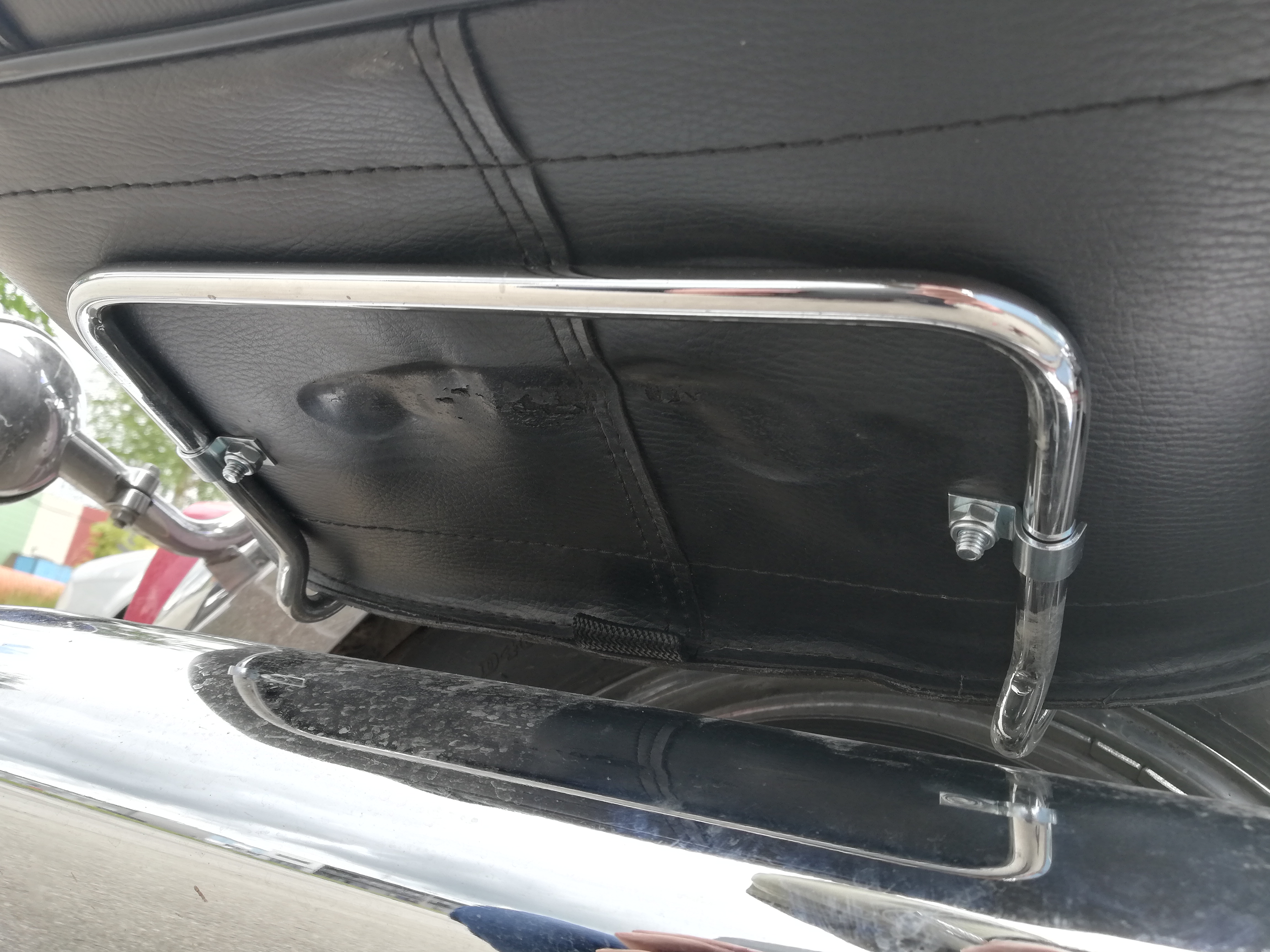

Natuke tootearendust külhekohvrite osas:
Otsustasin et liblikmutter ei sobi. Keermestasin augud ära raami küljes. Täpselt M8 sobis. Et kohvri sisepind jääks võimalikult sile, võtsin sisekuuskant poldid, laiad seibid ja läks nii.
Põhja alla kinnituseks jääb selline konks koos samuti sisekuuskandi ja seibiga, mis jääb siis kohvri sisse. Konks on pärit elektripoest ja mõeldud tulekindla kaabli paigalduseks. Kahjuks ei leidnud sobivamat asja mujalt.

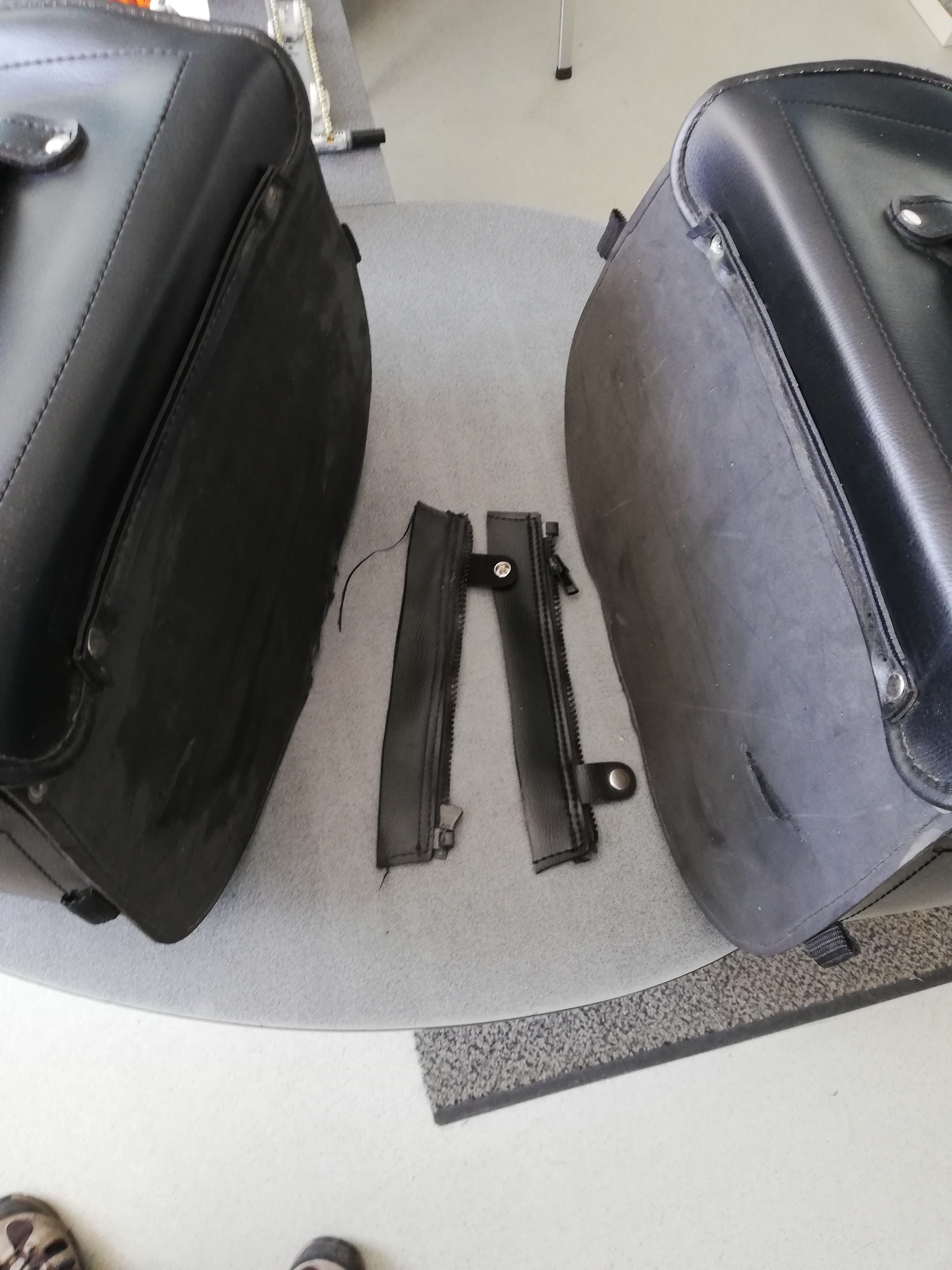

Sumpa poolne kohver on vanast ajast juba tiba deformeerunud kuumaga. Sain aru, et vanal omanikul olid kohvrid kasutusel alguses ilma raamita ja said kuuma. Piltidelt ka näha:
Üpris "tummiselt" jäid sellise kinnitusega. Kindlasti ei hakka tuule käes löpendama ka ilmselt lubatust kiiremini sõites.....Igapäev küljest ei kaku, nii et las olla. Kui tuleb mõni pikem reis ja vaja asju iga õhtu ööbimiskohta vedada ratta pealt, eks siis mõtleb mingi kott kotis süsteemi, et tõstad välja ja sadulakott jääbki ratta külge.
