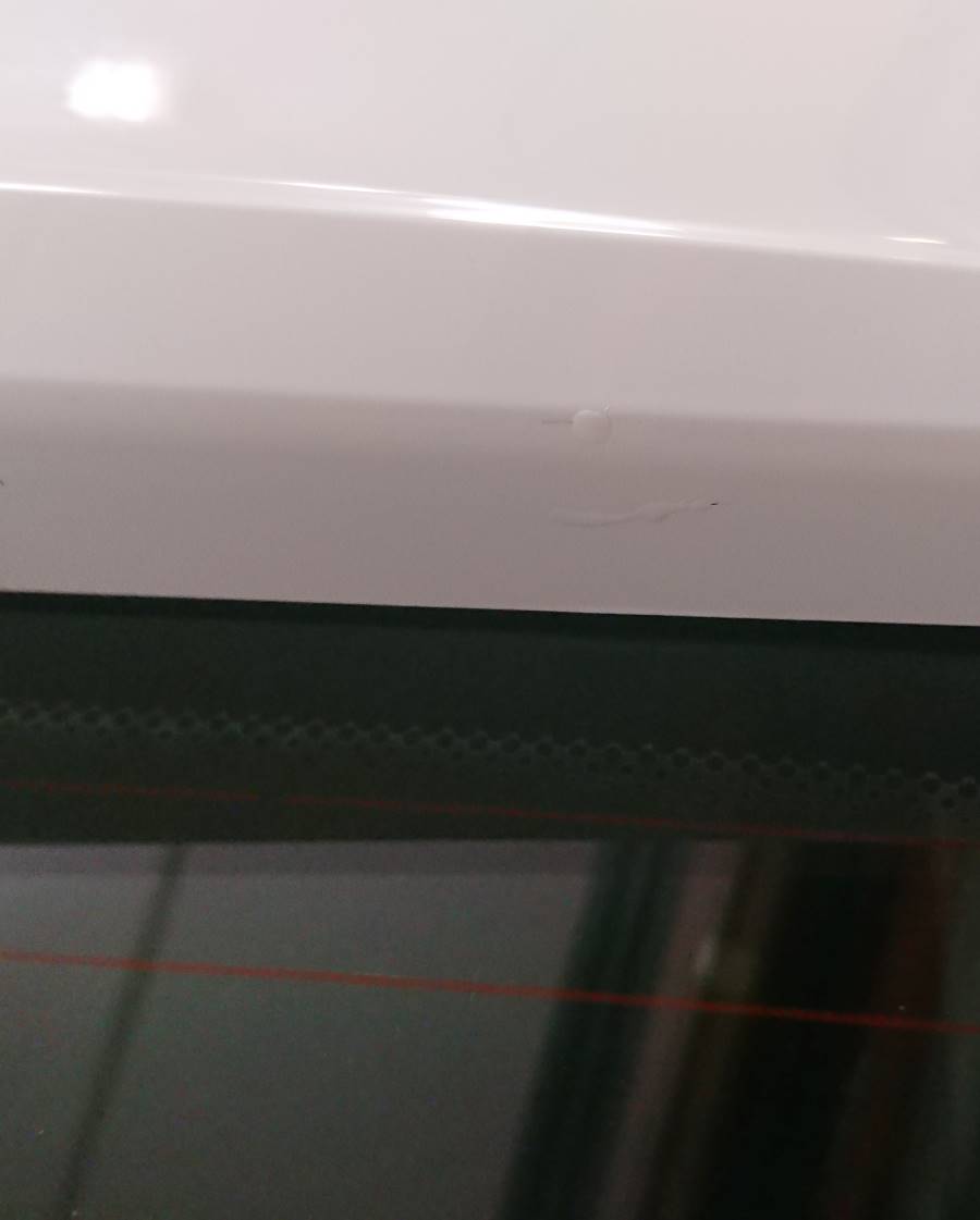

Touch-up komplekt on jama. 1komp värv ja liiga suur pintsel, keeruline täpselt pihta saada. Ma lasin segada min koguse 2K värvi ja tegin nii:
Häirivad kivitäkked ja ühe läbiva kriimu (plastini) panin värvi täis ja tunde järgi kuhja peale. Luubiga uurides on näha, meetri pealt on minu jaoks väga ok. Kui ütled, et täkete paranduseks, siis panevad pisut lakki sisse värvile. Lahustit saad ise lisada vajadusel. 2a on püsinud metallil hästi, plaststange ... ma ei tea kas on osa täppe maha tulnud või on uusi täkkeid juurde tulnud. Ega ma vist ei osanud siis plasti krunti õigesti kasutada ka :).
[mention]Madlobster[/mention] Loomulikult on see tüütu nikerdamine ja tulemus pole võrreldav sellega kui on terve uks või tiib korralikult ette valmistatud ja kambris üle tuisatud. Aga nt esistange saab niiehknaa pidevalt uusi täkkeid juurde. Ma ei näe mõtet seda perfektseks teha paariks nädalaks. Sooja ja valge ruumi olemasolul suuremad häirivad täkked täis panna iga paari aasta tagant - mulle sobib. Ja sugugi mitte kõik autod ei ole metallikud!
Allpool näiteks tulepesuri kate. Kriimud täidetud kevadel 2018. Allpool sinisega näidatud täkete parandamine on minu jaoks piisav. Ülemine nurk on liiaga pandud, väikese poroloonketta ja pastaga peaks suht siledaks saama. Seni pole viitsinud.

Ma oma autol lasin sel aastal kapotil 10 aastat vanad kivitäkked (metall paistis ja üks täke oli ligikaudu 1 cm2 suurune) lõpuks roostemuunduriga üle, sest võttis kerge roostekihi peale. :D Korralikult tsingitud ikka, 10 aastat metall paljas ja ainult kerge pindmine roostekiht. Roostemuundur tõmbas selle koha tumedaks, enam-vähem auto värvi, ei näe vajadust värvidagi praegu. :ner:
Postitusi: 2039
Tagaspoileri (plastik) alumisel pinnal oli 15 mm kriim ja veel mingi väiksem jama. Nüüd on nii ja mulle sobib. Alles fotolt avastasin, et murdosa millimeetrist on jäänud katmata. Kui ma seda IRL ei näe, las ta siis olla. Jällegi saaks saaks paremaks poleerida aga pole veel viitsinud.
