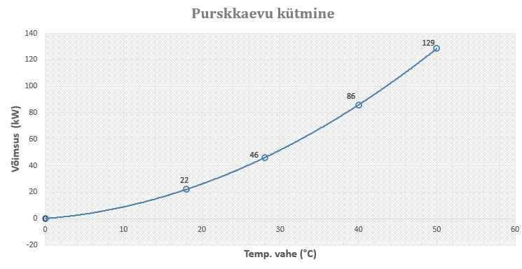

Einsteini vaja :D
Purskaev vaja soojaks kütta
Ümbritsev temp 20C
Temp hoidmine 38C peal röövib pidevalt 22kw
Temp hoidmine 48C peal röövib pidevalt 46kw
Temp on vaja saada 60 peale, mitu kw röövib?
Mida kõrgem on temp, seda suurem on temp vahe ümbritsevaga ja seega seda intensiivsem on jahtumine (tegelt on siin veel tiba tegureid (aurustunud vett tuleb pidevalt trassist asendada, sealt tuleva temperatuurilise veega, aga prooviks vähemalt mingi seose leida)
Täielik brainfart hetkel :wack:
Nahk oli vaja mata tunnis trips-traps-trulli mängida
No tegelikult ei pruugi see nii lihtne olla ja antud sõltuvus võib temperatuuri tõustes mingil põhjusel ka ettenägematult muutuda, aga nende numbite ja kirjas oleva info kohaselt pakuksin 86 kW. Õigemini Excel pakub, ma matemaatika tunde vihkasin, teatud perioodil sain ainult hindeid 1 ja 2. :evil:
Excel loob teadaolevate väätuste järgi trendijoone ja koostab selle kohta valemi. Valemi järgi sain järgmise punkti välja arvutada. Y-telje väärtused panin välistemperatuuri ja vee temperatuuri vahena ja niimoodi, et 0 C vahe juures on võimsus 0 kw (on ju loogiline). Selle -4E-14 võib põhimõtteliselt tähelepanuta jätta seal valemi lõpus.
ja kui tahad 70 °C-ni kütta:
üli supper tänud :bsmile: :bsmile:
tundub usutav ja loogiline
Madlobster kirjutas: 30 Nov 2019, 12:13
