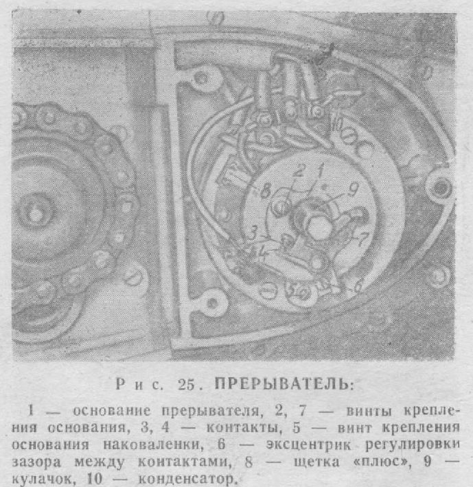

Eemalda silindripea [võib-olla piisab ka küünla välja keeramisest?..Panna puitliist avast sisse ning siis peaks ka ilusti nägema; vajadusel võib mingi mõõteriistaga täpsemalt kontrollida], keera väntvõlli nii, et kontaktid oleks täielikult avanenud. Keera polt nr. 5 lahti (joonis 25) ja keerates ekstsentrikut 6, säti kontaktide 3 ja 4 vaheks 0,4-0,6 mm.
Keera polt nr. 5 kinni ning keera väntvõlli, et kolb oleks ÜSS-st 3,5-4 mm. Tee lahti poldid 2 ja 7 ning keera alust 1, nii et kontaktid hakkasid avanema (st avanemishetk algab sellest kohast). Keera poldid 2 ja 7 kinni. Kontaktide avanemist saab kontrollida 6-voldise proovilambiga; üks juhe läheb massi külge ja teine haamri külge (ehk siis liikuva kontakti). Suletud kontaktidega lamp ei tööta. Kontaktide avanemisel lamp läheb põlema. Lambi puudumisel saab saab kontrollida kontaktide avanemist paberilehega; pannes paberi kontaktide vahele ning väntvõlli keerates paberit sikutada vähese jõuga, avanemise hetkel paber libiseb vahelt välja.
Motokuuris on täpsem manuaal olemas.
Ma tõlkisin selle lõigu juba välja (Google translaatori abiga, vene keeles pole nii osav veel):

täpseima saab nn.kellaga (mikromeeter). Hea kui on spetsadapter, mille saab keerata küünlaavasse (küünlaava saab kasutada siis, kui küünal astseb otse kolvi peal, nurga all asetsemise puhul ei saa õiget tulemust). Adapteri saab teha ka mõnest vanast küünlast. Mõned on kasutanud nihikut, saab ka piisavalt täpse tulemuse. Kunagi sai kasutatud ka lihtsalt üht metalljoonlauda, millelt oli lõigatud mõõdustikuga riba.
Enne reguleerimist:
- kontrollida väntvõlli laagrite lõtku; lõtkuga laagrite korral võib töötava mootori puhul süütehetk suvaliselt liikuma hakata.
- kontrollida kontaktide tööpindu; peavad olema puhtad, ütleksin "haljad", ilma põlemisjälgeteta. Väga viletsad tuleks uute vastu vahetada, ainult põlemisjälgede puhul aitab ka peenel luisul ülehõõrumisest.
- määrida kontakti haamri võll ja määrdevilt.
- reguleerida kontaktide vahe maksimaalsel avatud asendis ( umbes poolel teel kolvi allaliikumisel) nagu juba eelpool kirjutatud ca. 0,35-0,45 mm.
- minu arvates ainus variant süütehetke reguleerimiseks on kasutada proovilampi.
- pöörata väntvõll süütehetke asendisse. Kuna toona kasutati enamasti 72 või 76 oktaanarvuga bensiini,täna aga valdavalt 95 (mille oktaanarv mootorimeetodil on umbes 85 või midagi sinnakanti) siis pigem võiks süütehetk asetseda varaemapoolses otsas.
- pöörata kontaktplaati nii, et sel hetkel hakkaksid kontaktid avanema (kontroll-lambi süttimise hetk)
- peale poltide kinnitamist kontrollida uuesti üle, reeglina kinnitamine nihutab süütehetke. Alles peale mitmekordest mõõtmist kinnitamist saab õige hetk fikseeritud.
Mootori töötamise käigus muutub süüde varasemaks (kontaktide "põlemise" tõttu). Liiga varase süüte korral kipub käimalöömisel tagasi lööma
