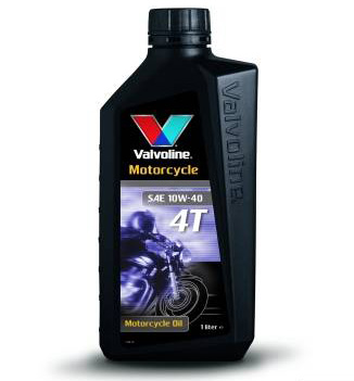

Re: Millist õli kasutate?
Minu 1985-1992 Riga Minile sai ostetud Valvoline samuti SAE 10W-40 õli.
Selline: http://www.oilmag.ro/uleimotor/images/v ... _10w40.jpg
