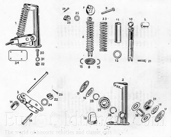

Tegu on vana jawa külgkorvi velorexi kiige süsteemi korrastamisega - seega see sõiduk ei saa väga tugevat vett ja vilet...
Asi selles, et hea meelega paneks samad asjad, mis tehas ette nägi, kuid...
Amordi alumist puksi on ilusti saada ja ka olemas... ok selle paneb originaali (kummipuks, millel metallpuks sees kuhu läheb kinnituspolt)
Ülemine - selle aja insenerid on teinud teises mõõdus puksi e. suurema. Seda kahjuks pole lähiajal (pooleteise nädala või isegi kahe) saada või selle üksik korras euroopast tellides on mõnusalt kallis (peamiselt postikulu).
Asendaks töötstusplastist puksiga.
Kiige liigendiks on insenerid näinud ette 2x 6203kuullaagrit, mida on siis viltkatetega püütud väliskeskkonna saastast eraldada...
Jah saaks ju panna kinnised 6203 laagrid, kuid kuullaager pole kiiges just kõige parem (kiik ei pöörle, pigem löögid, väänamised ja 30raadine üles alla liikumine), rulllaager NJ203 parem aga sellel puudub hea võimalus tee saastast eemalehoidmise lahendus, seega eluiga suht lühikeseks võib jääda. NJ laager on ka oluliselt kallim...
Pigem treiks tööstusplastist puksi laagrite asemele.

Kui sul see kiik on sarnase ehitusega nagu lingil näidatud 3d mudelil, siis
Amordi silmades on kummipuksid peamiselt selleks, et anda amordile liikumisvabadust ja võta amordivarrelt vähemaks paindepinget. Kui asendad selle liiga jäiga puksiga, võib juhtuda, et amort hakkab varem lekkima. Kui sa sinna uut puksi projekteerid peaks see töötama natuke nagu šarniir - radiaal suunas üpris jäik, aga peab võimaldama võllil mõningase nurga alla painduda.
Need kiige laagrid võtavad vastu momendi, mis tuleb ratta offsetist nende laagrite suhtes. 6203 on üpris kitsas laager võib olla plast puks töötaks võib olla mitte, ei oska öelda, tundub natsa õhuke. Kui siseavad loperguseks kuluvad, üks üles teine alla, siis hakkab amordivarrele veel enam paindepinget mõjuma ja see küpseb veel kiiremini läbi.
Ma kasutaks kuullaagreid ja treiks amorsi puksi tervenist mingist sarnase kõvadusega kummist nagu on tehtud teine. Metallpuksi on vaja enamsti kummipuksi sisse selleks, et polt kinni püsiks.

Jah, kiik on sama ehitusega nagu viidatud 3D mudelil.
Detailid on nii:
Ratas on kiigesuhtes siis paremal ja jõud väänavad kiigepuksi kohalt ikka mõnusalt. 80-90% juhul on amordivarras velorexidel kõver (nii on vanad mehed väitnud) aga kuhu poole - ei tea, mul õnneks sirge.
Sirge amordivarda põhjus vist selles, et amordivardal oli alumine kolb lahti tulnud ning varras sai pingevabalt liikuda e. mitte töötada.
Kiigepuksidena 2x 6203 laagrit + vahepuks annavad võllil ka ju natuke üles alla liikuma, kui nüüd see sõlm jäigemaks teha tööstusliku plastiga... ehk hakkab kuskilt ohtlikumast kohast midagi väänama?
Iseenesest laagrite vahetus seal sõlmes pole nüüd teab mis suur töö 30min ja tehtud (kui peaks uuesti vahetust tegema).
Minu kasutuse suhtes peaks see korv nüüd sõitma nõks siledamatel teedel, ning kinnised laagrid ei lase liival kuulide vahele trügida... ehk laagrite säilivus peaks olema oluliselt pikem. Samas võin laagri sisse ka alati rohkem tugevamat määret sisse lüüa.
Amordile alla saab puksi küll, üles... eks pea vist etrast mingi puksikummi võtma.
