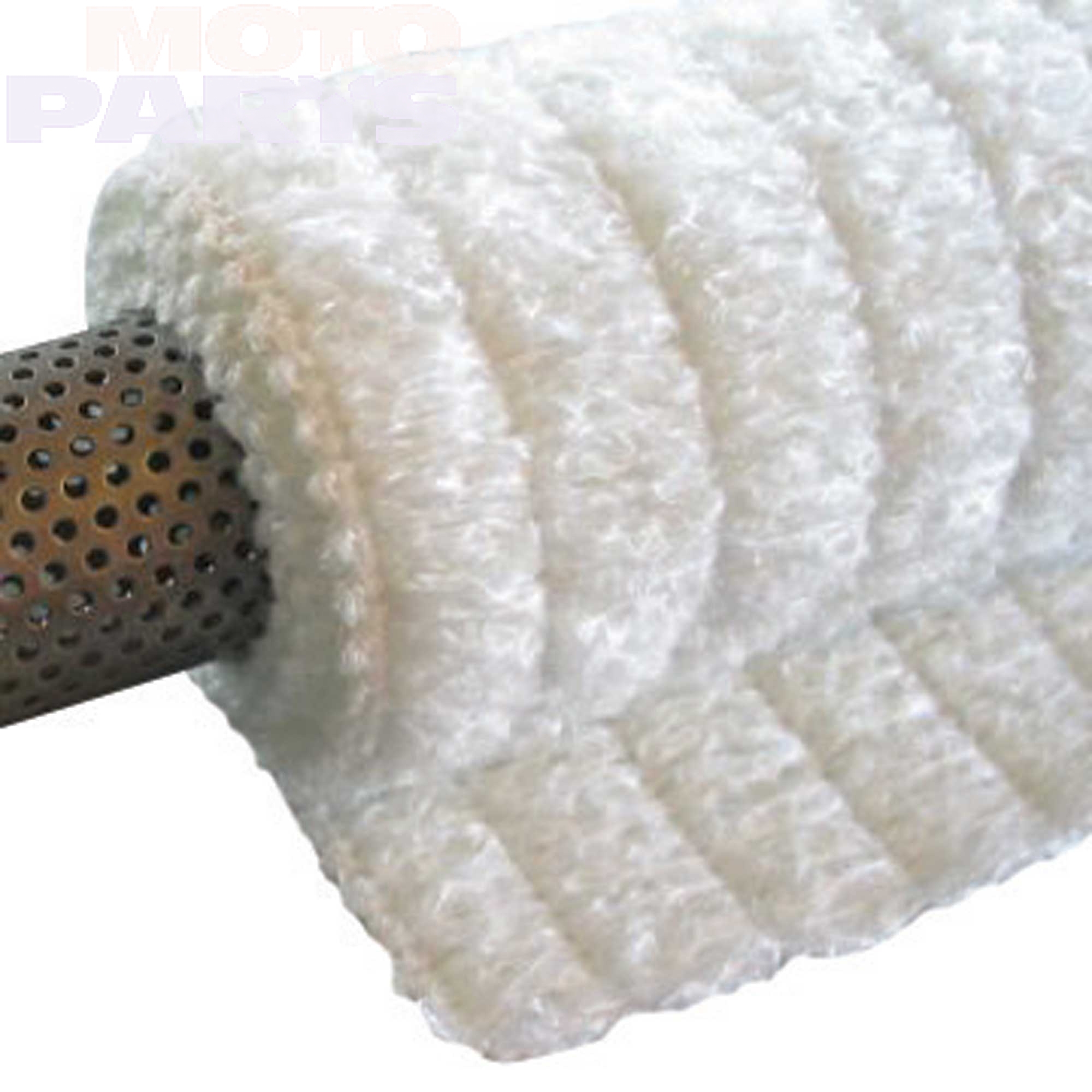

Kas keegi on kasutanud seda summuti villa?
https://www.balticmotoparts.lv/thumbmak ... 14182.jpeg
Summuti vill 500x450mm (kõrge temperatuur)
Code: AIR-HIGHTEMP-500
5.50 EUR
ei õnnestu normaalset linki lisada, otsing "silencer mat" nende lehel leiab ka üles

Sumpsivill nii plaadina kui kiulisena on StreetMotos igapäevane letikaup. Plaadina kõige soodsam - ühe krossisumpsi jagu tiba üle 10 euro.
Tänan. Püüdke siis SEO-ga ka tegeleda. Google teil täna villa ei tuvastanud, ma tellisin mujalt ja poole kallimalt.
