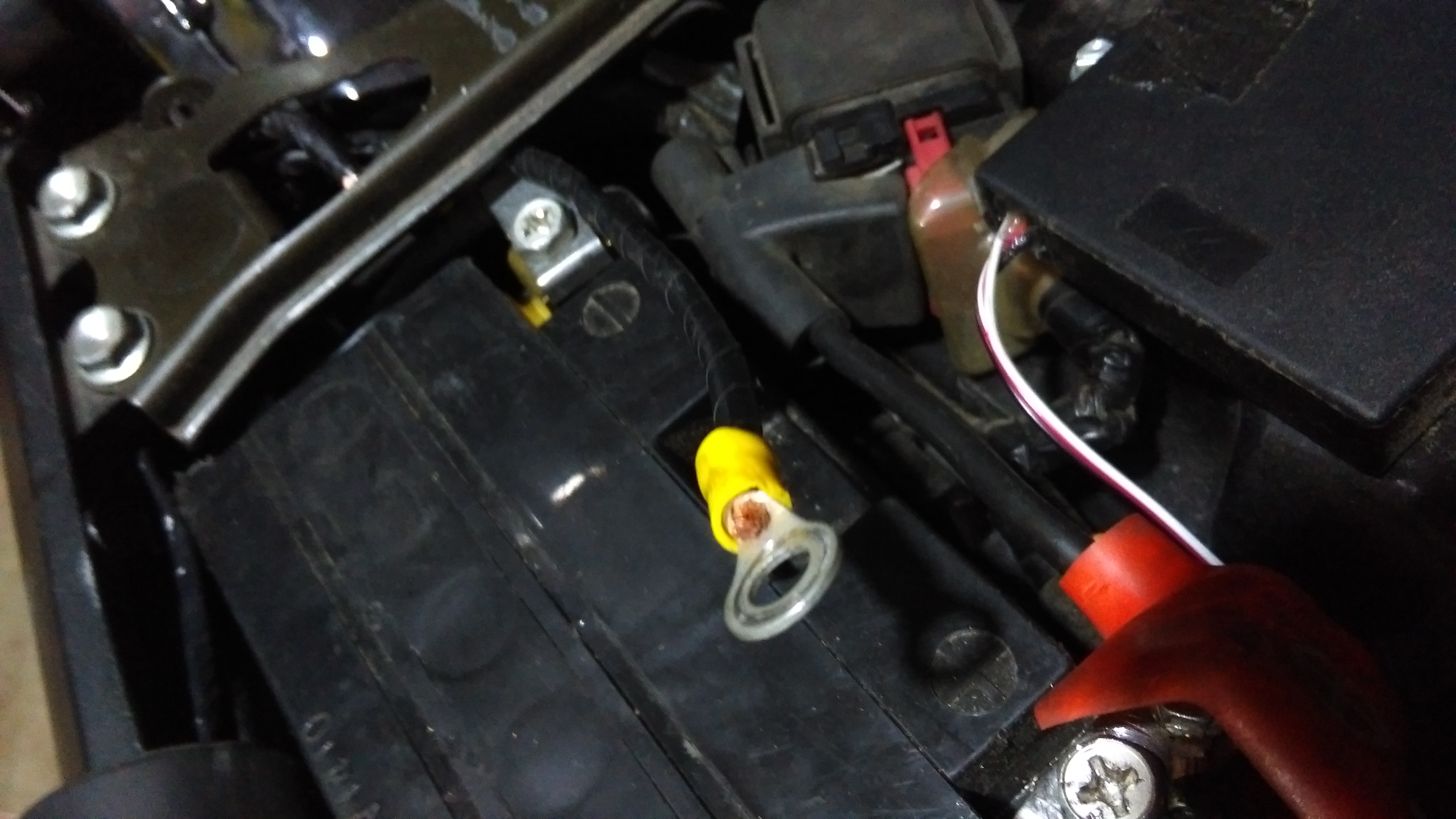

Idee on hea. Saab ka muud vahenditega - need, kel vana laadijaotsa ei vedele. Ise ostsin Oomipoest piisavalt jämeda kahesoonelise vaskkaabli, mõned pressitavad klemmid ja helitehnika jaoks mõeldud kaabli külge keeratavad klemmid, mida sai kohe komplektis olnud mutrikestega fikseerida ka ratta külge. Need kinnitasin kaasreisija istme alla, mille saab mõne sekundiga eemaldada.
Pressitav klemm, mille keerad akukruvi alla.
Välja toodud juhtmeotsad kaasreisija istme all. On olemas erinevat värvi (punase ja musta triibuga, vastavalt siis + ja - tähistamiseks).
Kogukulu ~ 8-10 eur. Pane aga külge mis laadija tahad.
